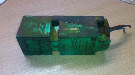

Контролирует врашение поддона на промышленной хлебопечке,
питание 24в есть
Какой выходной сигнал с него должен выходить при приближении железяки? Имеется два индикатора, питания и сигнальный, оба горят.

stim, там есть схема включения. обычно либо замыкает на общий либо выдает 24в на выход.

stim, приказал долго жить датчик

Leo140969
Сообщения: 243
04-06-2014 21:37
stim, в этой хрени генератор, у которого при приближении металла к рабочей зоне колебания срываются, загорается светодиод отработки. Попробуй разобрать (сломать). Геркон, кстати, срабатывает на магнит, а не на металл. Не реклама: на "Сенсоре" (Екатеринбург) можно найти любой аналог.

alg17
Сообщения: 832
08-06-2014 13:51
stim писал:
Небольшой ликбез по промышленным датчикам:
По типу выхода различют:
N-P-N Нормально закрытый - при срабатывании (поднесли железяку) коротит на землю, зажигает лампу.
N-P-N Нормально открытый - при срабатывании не коротит на землю, гасит лампу.
P-N-P Нормально закрытый - при срабатывании даёт 24В на выход и зажигает лампу.
P-N-P Нормально открытый - при срабатывании гасит 24В на выходе и гасит лампу.
Тип выхода зашифрован в названии датчика. Датчик имеет "крутилку" под тонкую отвёртку для регулировки чуствительности ( обычно в крайних положениях крутилки датчик не работает , лампа либо всё время горит, либо не зажигается).
