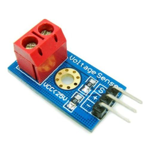

Для примера: High Sensitivity Voltage Sensor Module -Arduino Compatible, или по нашему "Измеритель уровня заряда батареи"
Цена $8,58 гы-гы
Цена $8,58 гы-гы
спасибо поржал... гы-гы
ардуина для тех кому лень паять итд ... поэтому и ценник соответствующий. улыбка
