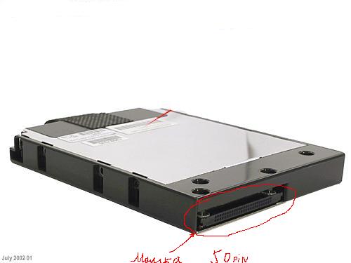

Помогите кто может мне нужна схема подключения винта ноутбука COMPAQ ARMADA 1750. Винт имеет 44 вивода стандарт но на ноуте целих 50 какие то лишние родного переходника нету. У кого есть схемка а еще лутше ноутбук пожалуста вышлите мне распиновку. У кого есть схемы к ноутбукам или какая то инфа можем менятса.

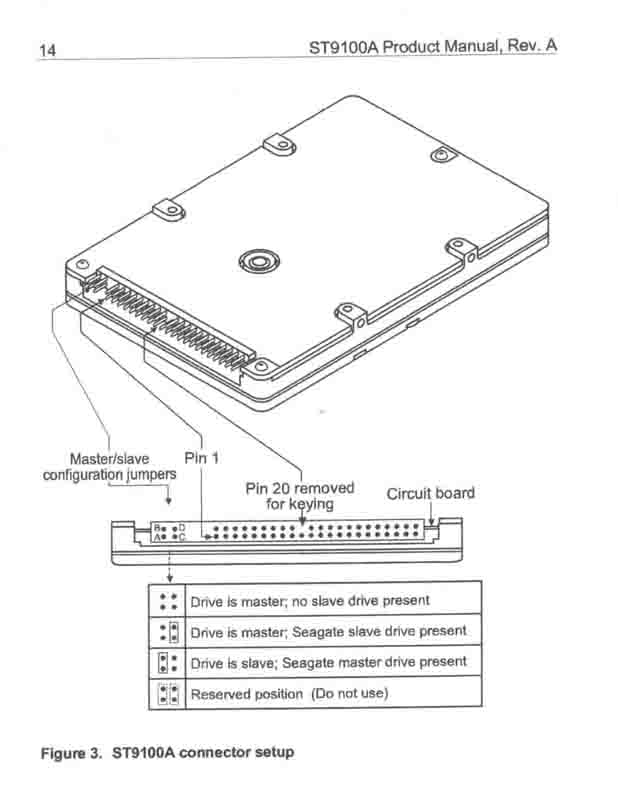

C 1-й по 40-ю все распаивается 1:1. 41,42 ноги - +5V, 43,44 - масса. Остальные ноги нас не интересуют, используются для определения винта как мастер или слейв, как показано на рисунке

Если мне память не изменяет, в этих моделях используется переходник - "гребенка"? Если да, то все как я выше написал. На материнке тоже должен быть ключ (отсутствует 20-я контактная площадка) так что ошибиться трудно, для уверенности можно прозвонить 43 и 44 площадки (материнка) на замлю.

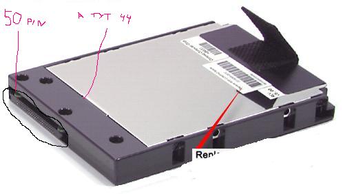

Есть какие то стандарты принятые в ноутбуках например в винтах. Но производители ноутбуков делают переходник с стандартного под свой разем. У меня стандартний винт 44 пин вставляетса в каретку которая уже вставляетса в ноутбук. Итак дело в том што етой каретки у меня нет и мне нужно просто если есть у кого схема ето хорошо но у кого есть АРМАДА то просто если не трудно взять тестер и прозвонить дорожки которая откуда!!!!! У меня есть COMAQ LTE5300 там тоже переходник с 44 на 50 но они чем то отличаютса я разрисувал схему если кому надо поделюс!!!!!

ADEPT, посмотри внимательно на рисунок, а лучше на разъем твоего винта. Обрати внимание на отсутствующую пару контактов между 1,2 контактами и контактами конфигурации. Теперь посчитай все контакты вместе с отсутсвующей парой и конфигурационными, получиться ровно 50 штук. улыбка Рассмотреть поближе разъем адаптера мне не удалось, но похоже это все же "гребенка", а в ней все идет 1:1. Под "гребенкой" я подразумеваю плоский разъем с ламелевидными контактами расположенными симметрично по верхней и нижней внутренним сторонам разъема. улыбка ISA в миниатюре.

Есть ище фотка! Я испробовал разные варианты которые я знал и по которым била инфа но мне кажетса што скорей всего нужно родной переходник! Я прозвонил на корпус звонятса 13 выводов и кажетса все 50 задеяные ну может там 2-3 свободных гдето посредине!
