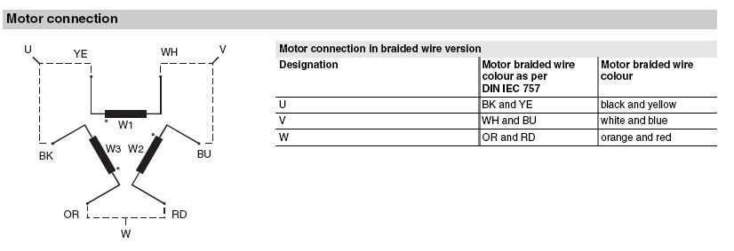

Есть трехфазный шаговый двигатель VRDM3910/50LNAOO
при модернизации производства возникла необходимость крутить его в обратную сторону, возможно ли ТОЛЬКО переключением обмоток добиться реверса? движок дорогой эксперементы накладно выйдут.

Моторчик шаговый, три обмотки, шесть выводов, включены по треугольнику.
Судя по фото, энкодера на моторе нет и если нет энкодера где-то дальше по механике, то реверсируется переключением любых двух концов к вершинам треугольника.
Если есть энкодер, то на ём меняются A и B, смотря как у него выход организован.

NSL, Фоткать нужно чтоб шильдик было видно! Это НЕ шаговый двигатель. Это синхронный серводвигатель. Для реверса поменять две фазы между собой или переключить в блоке управления, если навороченный то задается в параметрах, если не предусмотрено реверса внешней схемой управления.
Добавлено 07-04-2014 12:53
NSL, Да, к стати, датчик положения не обязательно должен стоять на двигателе, он может стоять на механизме и тогда простой перекидкой ничего не получиться.

Акромя гуглея, откель так успешно вы вычерпали датавый-шит с указанной выше схемой включения обмоток, Эсть исшчо расшифровка по типу агрегата на шильдике.
Которая гОлосит, что два последних символа О и О есть нечто как то:
О - без энкодэра
О - без тормозов стояночных (удерживающий, фиксирующий тормоз)
далее и прочие:
The direction of rotation of the motor shaft can be inverted by swapping over two terminals (e.g. U, V or V, W).
