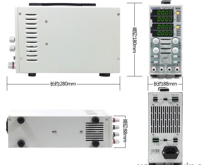

23-02-2014 23:58
у кетов подобный аппарат почти 300$ стоить.. шок (нагрузка двухканал)
  KL283.jpg  45,18 КБ  Скачано: 231 раз(а)

Hachito писал:
у кетов подобный аппарат почти 300$ стоить.. (нагрузка двухканал)
ну дык ты сравни дизайн с любой самоделкой, а потом там походу "цифра" мама не горюй... Полюбасу ещё и с микроконтроллером. Китайсы в этом спецы
