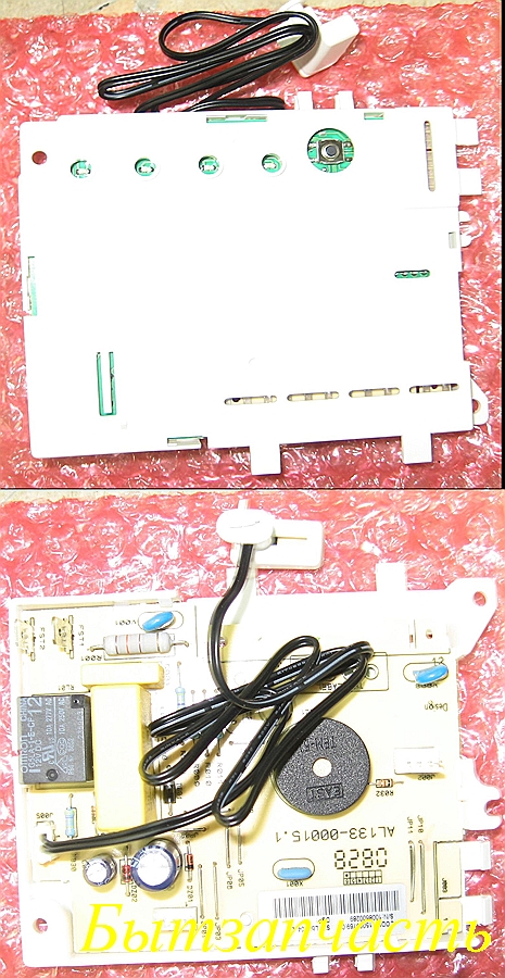

Ariston CIS LI420
Принесли мозг от неё AL133-00015 , мол проверь на фатальность , водой залили. Подал 5В опроса EEPROM нет., кварц генерит.. индикаторы не горят
Подал 220 на формирователь питания с гасящей ёмкостью -- кроме 5В появилось -12В для питания реле и крякнул зуммер.. остальное также..
На разъёмах обнаружено подобие цифровой шины ( пара прям в порты проца через 100 Ом). При включении на одной из них появляется меандр на пару сек и пропадает.( вроде как позвал кого , типа датчика с шиной)) На ещё одном разъёме 4пина ( питание, земля и два подтянутых к питанию порта) тишина
Можно ли управление проверить на столе без переферии ?
Подозреваю что проц не проходит этап инициализации , потому что ему кто-то не отвечает , ибо состояние портов ввода не соответствует программе из-за отсутствия датчиков.
Все остальные "кишки" я не видел , и даже слабо представляю что там висит.

goga_tv, дык я так и думал. Может подскажешь что там висит ? Прессостат? температура?...може ещё контроллер какой?
Что за датчик висит на проводе прям от мозга
Там два провода ( один+5,второй на каплю)

SERGE, хоть один светодиод должен зажечься или замигать. Там ничего военного. Для начала емкость кондера гасящего померяй.

Померял -- 1 мкФ. Военного там действительно ничего. Но инициализация проца может проходить по условиям состояния портов -- типа на каком-то из датчиков обрыв и всё просто не включается. EEPROMка не опрашивается никак , хотя на внешнюю шину что-то дёргается
SERGE писал:
Я уже встречался с ситуацией когда по условиям при включении должен быть какой-то потенциал на каком-то из портов или ответ по шине подтверждает готовность. Если нет , то проц просто никуя не делает ( прерывание программы), не доходит даже до опроса EEPROMки.

SERGE, схему соединений погугли, зачем ехать? Несколько клапанов, термодатчик, датчик наличия соли, циркуляционный насос, помпа для откачки, прессостат, тэн, может быть датчик "мутности", может быть датчик вращения лопастей. Абдрыстоны-индежути редко просто в ремонт мне попадают, поэтому не знаю точно о них.
Добавлено 03.02.2014 20:00
SERGE, сделай фотку хорошую со стороны печати.
serviceman
Сообщения: 427
03-02-2014 21:24
SERGE, на проводах термодатчик висит. Без обвязки индикация должна быть.

SERGE, скорее всего, не будет работать без задатчика. Есть такое подозрение. Так что придется снимать и другую плату. Как назло, таких я не видел.

После отпускания ресета проц пытается шевелить и2ц? Если пытается - подыми дату 24ц и сравни с /без.
Так ты проверишь здравие мозгов. Очень надеюсь, что ты 24ц уже вычитал и имеешь дамп. В противном случае может прописаться ошибка, которую надо будет спрашивать как сбросить...
Потом смотри цепи, по которым в хитача может прилететь и выпалить порт. Порты однотипные сравнивай диодной прозвонкой.
Не тыкайся, будто не телемастер, а слепой кутёнок - качай датащит на хитача и узнаешь, где тама и2ц, а где сци0, а где сци1.

SERGE, с чего ты взял,что он с водой обязан контачить? Он на двери крепится.

Так и оказалось. Привёл в требуемое состояние порты ( повешал потроха) -- всё завелось. Проц не проходит инициализацию без датчиков. К шине что дёргалась меандром ваще ничего не подключено , аки к другой
Другой похож на тестовый разъём с шиной и питанием. Скорее всего для него и кнопа на плате. Рабочая кнопа оказывается отдельно , аккурат возле шины с меандром.
Датчик температуры действительно на дверях внутри , теплоизолированный от наружи...Поэтому за 1,5 часа помойки тарелок меряет что-то похожее на правду
Но всю эту ж хрень видеть надо...
Для тех кому интересно для сравнения два дампа -- один мой второй скачанный . Смутила разница в первых двух байтах --- прошиву заменил. Ваще 64кбита подозрительно много для посудомойки

SERGE, что на другой платке, той, куда шлейф с шиной идет?

Сверху вниз где знаки вопроса 1--- рабочая кнопа переключения режимов ( та что на плате похоже сервисная) 2 и 3 не знаю ушло внутрь тела
4 и 5 где дёргается -- не идёт никуда. Этот модуль широко используется в Индезитах. может там задействовано

В некоторых моделях Ariston эта кнопка является "P". Конфигурация определяется EEPROM. Платформа EVO3.
При включении услышали "кряк", 99% проц жив.

Вот после перезаливки http://monitor.net.ru/forum/download.php?id=274202 аппарат и завёлся. Хотя без датчиков опроса EEPROM не было что до прошивки , что после. Т.е на столе работоспособность мозгов можно определять весьма условно

Вот хуле умничать на 400стр даташита ?goga_tv, сразу и ответил в попад
goga_tv писал:
я несколько раз похожие дэвайсы на столе подключал... Единственное что получалось - измерить напряжение , генерацию, ресет. Дальше, приходилось к аппарату ехать.
Т.е. поменяв прошиву сразу и не поймёшь оживил аппарат или нет
