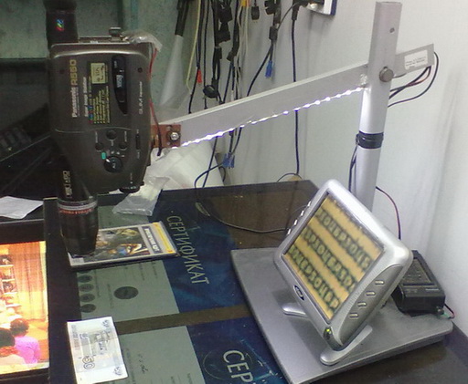

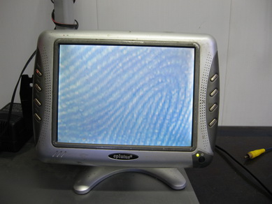

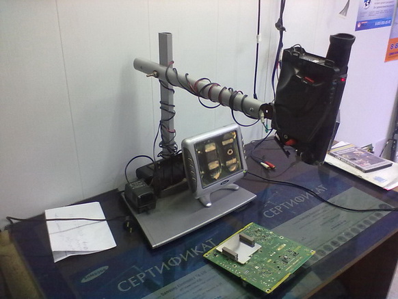

Во флейме http://monitor.net.ru/forum/viewtopic.php?t=487520 : выложил свой вариант микроскопа из старой видеокамеры Panasonic .Переделка камеры заключалась в доработке объектива .В моем случае прикрепил непосредственно на объектив 2Х линзу от очков(пластиковую.Подточил чтобы плотно встала в паз в объективе.
Пытался добавить увеличение добавив еще одну линзу чуть ниже основного обьектива,но от этой идеи отказался.Выигрыш в в увеличении получил,но уменьшилась глубина резкости и фокусное расстояние .Для штатива использовал подставку от старого жк телевизора и две трубки от крепления старой плазмы.Маштаб оперативно регулируется приближением видеокамеры.Оптика панасоника дает четкую картинку.Плюс почти пол метра рабочего пространства под объективом .Все остальное видно на фото. Фото и
видео http://yadi.sk/d/_v8j2-5cDrV3z .

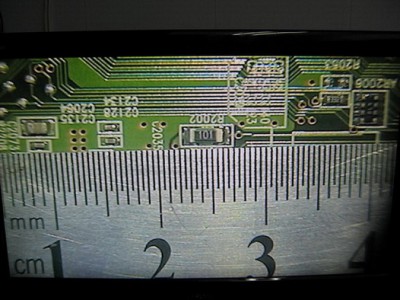

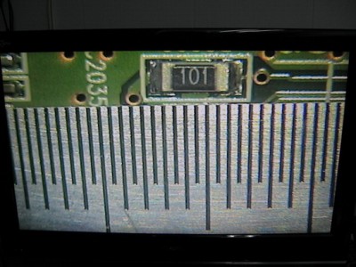

Мой микроскоп из канализационной фасонины, объектива от ФЭД-5,охранной камеры и микрометрической стойки.
Увеличение х37, дистанция до объекта ~10 см, глубина резкости ~0,5 см.
