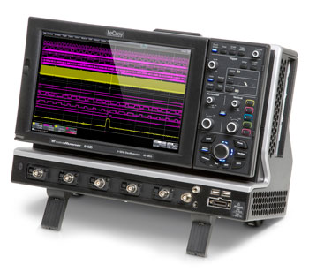

LSIchip писал:
не знаю какие из них будут получше.
Вот такие - LeCroy WaveRunner 6 Zi гы-гы

На сколько я знаю, LeCroy дорогие =)

LSIchip писал:
даже подумать страшно!
yurikel
Сообщения: 292
22-10-2013 11:45
LeCroy дорогие
- да ну,один -два ремонта и отобъеш гы-гы
