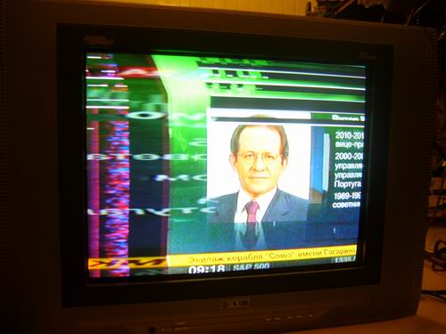

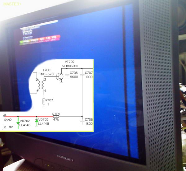

Проблемы СИОХа дают на изображении вертикальную полосу, при этом также возможно:
- сдвиг изображения влево на 3-5 см или заворот на 1/3
- отсутствие опознавания сигналов SECAM,
реже PAL
- периодическое пропадание или полное отсутствие СИЗ строчной развёртки (типовое в шасси 11AK30, KS-1/ 9, S15 и др)
а также -
- отсутствие изображения (кинескоп заперт)
На первом фото – дефект диодов амплитудного ограничителя в шасси ШЦТ-739М1. В итоге – тонкая верт. полоса; подъём и сжатие графики вверх, периодически её пропадание; уход ТВ в защиту.
На втором и третьем, обрыв СИОХ на пути к видеопроцессору.
Четвёртое - высокий уровень, обрыв нижнего диода.

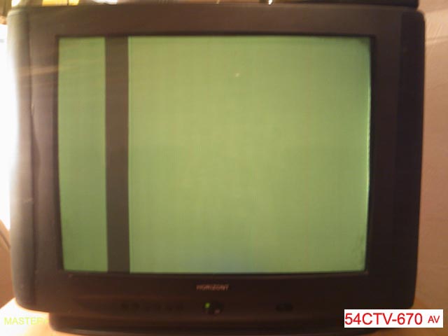

А если СИОХ частично засажен микросхемой ILA4661 в ТВ Горизонт 54CTV-655 на TDA8362A, то графика есть на чистом фоне без изображения, звук есть, поиск и остановка на станцию есть.
При добавлении ускоряющего - обратный ход и еле заметные верт полосы (СВЧ печь заметна не сразу).

Частичное снижение уровня СИОХ может вызвать не только заворот слева, но смещение индикации.
Так в Горизонте 655 резистор 10 кОм увеличил своё R до 25 кОм (фрагмент схемы в первом посту) - цвет есть в двух системах, заворот просматривается только без сигнала.
