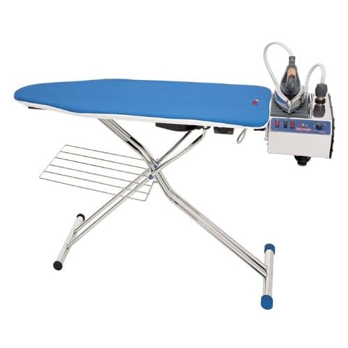

Tim_, ИМХО, за такую цену куда лучше будет гладильная станция с отдельным парогенератором и вытяжными вентиляторами в доске. У моей жены такие стоят на работе в ателье, но существуют не только профессиональные, но и бытовые. Я, кстати, неоднократно ремонтировал их у жены на работе.

Да в этих станциях не бывает ничего сложного, либо предохранитель накрылся, либо что-то с электроклапаном на подачу пара, либо просто сам утюг поменять на новый. Ну ещё от накипи почистить. Больше ничего не случается. Нет Я им стараюсь в запас одну сделать, чтобы они могли быстро поменять в случае чего.
Вот примерно похожая.
Они покупают какие-то итальянские, не помню марку. Утюг простой по форме и с пробковой ручкой, а подошва просто стальная, на которую надевается насадка с тефлоновым покрытием. Если она поцарапается, то элементарно меняется на новую, а не весь утюг. И стоит совсем недорого.
Вообще итальянцы очень много производят профессионального швейного оборудования, впереди только Китай.

Лечил похожую станцию знакомой из химчистки.Только у нее над столом был еще "журавль" для поддержки провода и паропровода,чтобы они не попадали под горячую подошву.

ashma, у жены тоже, а эту фотку я в нете для примера нашёл. В ателье у жены и форма бака тоже несколько другая, более узкая и высокая, но это совершенно непринципиально.
