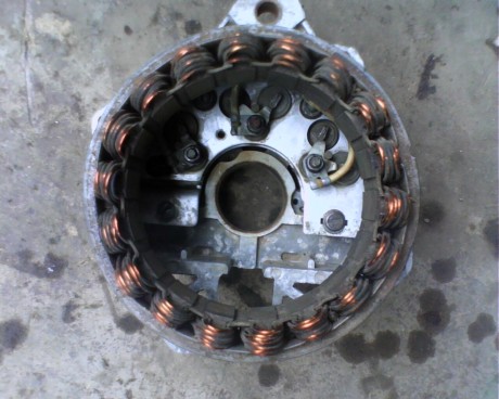

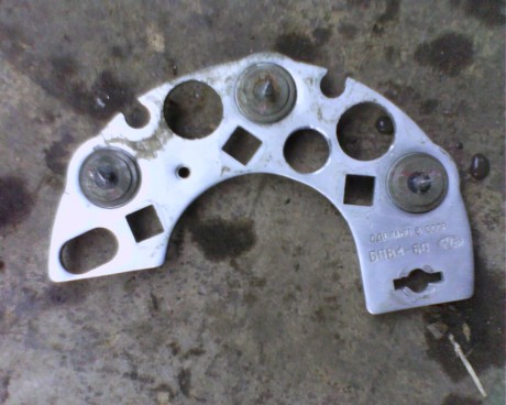

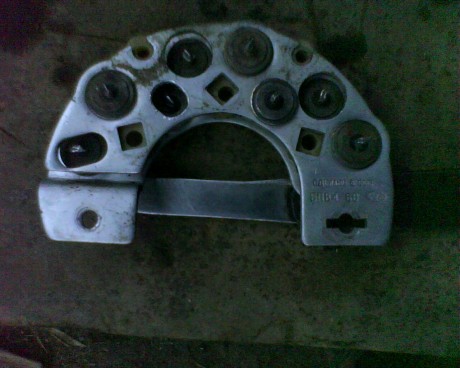

Невский
Сообщения: 4877
07-09-2013 11:26
Буду ставить два дополнительных диода.
Теперь по обмоткам, по виткам.
Два генератора, старого образца и нового.
Железо,количество полюсов и сечение провода одинаковое.
Генератор нового образца имеет по 9 витков в катушке и паспортная мощность 700 ватт
Генератор старого образца намотан по 12 витков того же провода, по паспорту 500 ватт.
Оба в звезде, в первом применён выпрямительный мост БПВ4-60 (60 ампер)
Во втором БПВ4-45 (45 ампер)
Поменять мост, даже на 90 амперный проблемы не составит.
Эти три витка в каждой катушке, на отдаваемую мощность как влияют?
Думаю так, чем меньше витков, тем большее магнитное поле надо создавать для достижения напряжения. Чем больше магнитное поле, тем выше мощность генератора.
Или не прав?
Какую из обмоток выбирать?

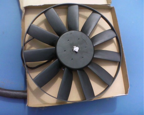

а почему возникла необходимость в генераторе помощнее?
Эта штука сразу съедает 350 ватт. С нашими зимами, по трассе он может и не включаться, а в городе работает постоянно.
Батарейка, щас 55 ку добью, буду брать 75 ку.
Свет, то же не то что лампочки стародревние 40/45, поболее, плюс ближний круглые сутки, во ещё 110 ватт набежало, с габаритами 130.
обогреватель заднего стекла, вентилятор отопителя,подогрев сиденья.
Тоже не святым духом питаются.
Бесконтактная система зажигания( БЗС или электронная) в три раза против контактной. Потребляет около 40-50 ватт.
Против "паспортных 700" на начало 80 ых уже нагрузки не те.

Невский писал:
Если он у тебя зимой включается, то ищи проблему. У меня даже летом в городе включается только на перекрёстке или когда стою, в движении выше 20ти километров, вообще не включается. Если у тя конечно не хундай. Там радиатор как у меня на печке.
MainRooT
Сообщения: 1223
07-09-2013 17:53
поставить ДХО и почистить радиатор.
все.
а еще, похоже, это ВАЗ классика, да?
там регулярно забивается шланга от бачка к радиатору (видел несколько раз). и греться начинает из-за низкого уровня фактического в радиаторе.
не надо никаких супермощных карлсонов...
Vita73
Сообщения: 1370
07-09-2013 18:12
А что за авто, что такой огород городить то?

Невский
Сообщения: 4877
07-09-2013 20:07
ddfws8,
Имеем, три генератора собранных по одной технологии, при одном формате железа и возбуждения.
Мощность 500, 700 и 900 ватт. В чём разница в конструктиве?

Невский
Сообщения: 4877
07-09-2013 20:55
Это всё есть.
Вот объясни своими словами.
Почему у Г-250 мощность 500 ватт, а у 29.3701-700?
Кроме того, 29.3701 были старого и нового образца, в старом образце обмотка от Г-250 (по гост 3940-71).
Нового образца по гост 3940-84.
Разница в обмотках всего в 3 витках на каждой катушки. У первого 12 витков, у второго 9. Железо одинаковое, диаметр провода одинаковый 1.32 мм.
Получается, что укоротив обмотку на 18 витков в каждой фазе, добавили мощность в 200 ватт?
Вчера разобрал три генератора. Старого и нового образца 29.3701 и Г-250.
Паспортные ( сферические в ваууме) ватты
Г-250 по 12 витков и мост 45 ампер, 500 ватт
старого образца 12 витков и мост 60 а, 700 ватт
нового образца 9 витков и мост 60 а , 700 ватт.
Где нескладуха?
Волговский 900 ваттник 1601.3701 имеет две звезды по 9 витков проводом 1.06 мм и 65 (?) амперный мост.
во всех мостах( и выше тоже) стоят диоды Д104-20 и Д104-20Х.

Про два диода внял, и заинсталил. улыбка +10% уже в плюсе. улыбка

Слева по новому, 9 витков и железо на 1.5 мм уже.
Решил собирать на правой обмотке.
Якорь в обоих одинаковый и шире статора на 15 мм.

Вроде как глазом заметно кольцо шире справа.
Ты ещё оцени толщину пластины (чем тоньше, тем лучше) и проверь изоляцию между пластин.

Да в принципе и так видно, нового образца ущербнее. ИМХО.
А мощность сферически-вакуумная.
Если брать по сравнению, то она ограничена самым слабым элементом.

Про зазор между ротором и статором никто не вспомнил. А он тоже свою лепту вносит.
Зазор 0.3 мм по радиусу.
Here.he писал:
Николаич что-то толкал про ротор...
Роторы практически одинаковы.

С мостом более понятно. Наковырять диодов и по падению напряжения под нагрузкой 10-15а отобрать получше.
Что уже и сделал в старом мосту (на фотке) разброс был от 0.6 до 1.1 в
перебил с моста "типа 65 ампер" с одинаковым 0.7 на всех. До 0.1 разброс.
