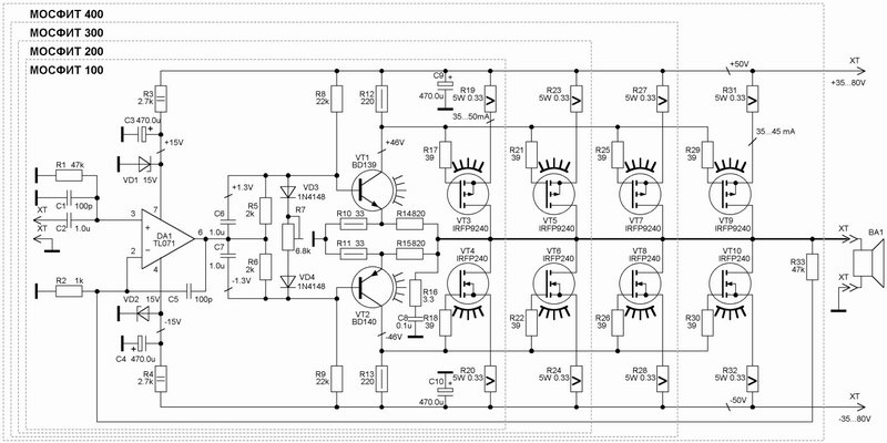

Есть ламерский вопрос... У меня есть дофига транзисторов КП902 и также дофига КП903, среди мощных они относительно слабые... Собственно вопрос: можно ли параллельным соединением сэмулировать КП904? Спросите зачем? Хочу чтото типа лабораторника или УМЗЧ на них сваять... Выбрасывать жалко... Если ещё и схем интересных на них подкинете то вообще супер! улыбка
o_l_e_g
Сообщения: 4472
24-07-2013 08:45
Соединяй! Тот-же КП904 есть несколько параллельных структур, только на одном кристалле.

o_l_e_g, соединяется это всё просто в параллель, резисторы в исток не надо?
o_l_e_g
Сообщения: 4472
24-07-2013 09:41
atmicandr писал:
Накуя? Канал, сам себе резистор!

Куйню вывалили! Это же не биполярный.
Посмотри рисунок. кп103 вообще без обвязки работает источником тока для стабилитрона.
mr.vai
Сообщения: 4156
24-07-2013 09:56
и тут вывалим гы-гы
на цепи затворов полюбуйся
Если
соединить затворы полевых транзисторов непосредственно, можно
получить весьма неприятный эффект «звона» при выключении — оказывая
влияние друг на друга через затворы, транзисторы будут произвольно
открываться и закрываться, не подчиняясь сигналу управления. Чтобы
исключить «звон», на выводы затворов рекомендуется надевать
небольшие ферритовые трубочки, предотвращающие взаимное влияние
затворов
  BNT-V13b(BNT-400A~600A)_copy.pdf  38,62 КБ  Скачано: 1074 раз(а)
o_l_e_g
Сообщения: 4472
24-07-2013 09:59
В затвор, обязательно! Выравнивание заряда затворов.

Ладно, про затвор я понял. Теперь далее- 4*КП902=1*КП904? или я писдю? И ещё- если я верно понял, то все эти полевики Н-канальные что 901, что 902,903,904, но 901,902,904 с изолированным затвором и тут можно чтото комбинировать из 902, а что такое 903?
above.he
Сообщения: 1545
24-07-2013 12:49
Андрей, резисторы - только в затворы. Больше никуя.
У полевых самовыравнивание по каналу всегда - с ростом температуры кристалла сопротивление канала увеличивается.
Уже научились делать с таким графиком и игбт.
Вот как, блять, диоды такие делать кремнЁвые (а не SiC) научатся.... Заживём, бля!... гы-гы

В БП сетевых, в затворе полевика, резисторы ставят именно для того чтобы транзистор не закрывался слишком быстро. Быстрое его закрывание приводит к открыванию паразитного транзистора. Несмотря на перемычку внутри транзистора.

пс. При резком закрывании полевика возникает ток через паразитную емкость и базу паразитного транзистора, который его открывает. Отсюда и получается сквозняк. Вроде так. Поэтому и ставят резисторы последовательно с затворами полевиков, чтобы уменьшить скорость изменения напряжения на затворе и соответственно стоке и цепочке из конденсатора и перехода база-эмиттер паразитного транзистора.
dramaturg
Гость 37.52.*.*
25-07-2013 19:37
Rаmil писал:
тоесть ты утверждаешь что (звон) в затворе это и есть открытие (паразитного) транзистора?

Звон в затворе это звон контура образованного емкостью затвора и индуктивностью выводов транзистора плюс печатных дорожек. С этим борятся
тем что ставят драйверы поближе к самому транзистору и печатку разводят так чтобы уменьшить паразитную индуктивность дорожек.
Вроде бы так.
Т.е. это всё комплексные проблемы . улыбка
пс. Хотя сейчас пишут что современные транзисторы практически не подверженны такому эффекту(открыванию паразитного транзистора при слишком резком закрывании полевика).
пс2. с ходу не нашёл более авторитетного источника, но, вот ссылка по этой теме.
пс3. Т.е. удаление затворного резистора может привести к его(полевика) перегреванию или к быстрому выходу его из строя.

asanik, Вот-вот. Шоб была хорошо видна емкость Cgd. А то некоторым кажется, что полевик можно легко резко закрыть.
Rаmil писал:
И что с того? Как начнет паразит открываться, так и скорость закрывания сразу упадет. Для ключа это ограничитель скорости нарастания напряжения и не более.

Если особо вреден, беру 2шт, соеденяю стоки вместе и не использую их. Затворы тоже вместе. Ну и теперь любой свободный исток можно как сток и исток использовать. Подсмотрел это решение в схемах защиты аккумуляторов мобилок.
В усилках, в истоке резисторы в какойто степени компенсируют не идентичность транзисторов...
