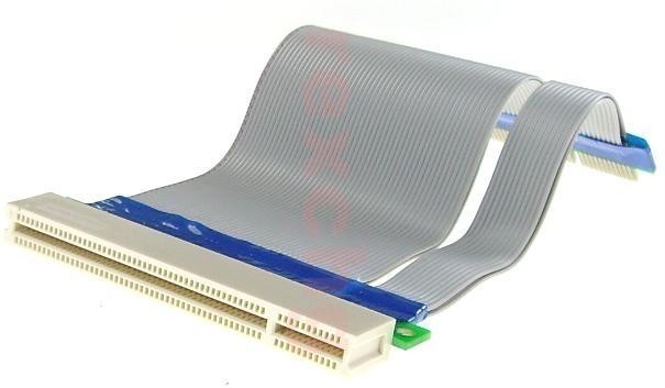

Вырежь, сколько надо проводов. Подавать сигналы лучше через один. Между ними - земля.

в подобных случаях всегда использую МГТФЭ 0.14 для сигнальных линий, (для джитагов реально до метра ), УСБ удлинители реально работают до 15 метров ,но уже на пределе возможного и то при подключении к компу ( на 10 М проблемм нет), а ноут уже на 10 метрах УСБ удлинителя через раз определяет модем,флэшку ( на 6М (метрах ) проблемм нет)...Удельное сопротивление его центрального провода - 0.3 Ом/М, Емкость МГТФЭ 0.14- оплётка /центральныё провод равна 110пФ/М( по паспорту -70пФ/М) и такая же ёмкость у плоского шлейфа между средним и крайними (по бокам его) проводниками.
