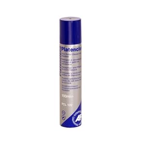

CYB
Сообщения: 7831
18-07-2013 10:52
Вот этим -Platencleaner попшикать, подождать минуты 3 и стереть всю грязь, нетокопроводящий.

Vadim6019
Сообщения: 320
18-07-2013 13:23
CYB писал: Вот этим -Platencleaner попшикать, подождать минуты 3 и стереть всю грязь, нетокопроводящий.
Это типа специально для очистки плат? Если можно поподробней, где заказать?
