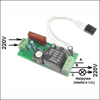

Вот тебе варианты -
- по звуку (сам задержки и гальванику доработаешь - не маленький) - http://pryriz.org.ua/vyklyuchatel%20zvukom/vyklyuchatel%20zvukom.htm
ZEWEWEZED писал:
только со светодиода снять можно +2в
- это по светодиоду не вскрывая тюнер - http://sam-sdelai.blogspot.ru/2011/11/blog-post_7187.html
Есть еще вариант по ИК каналу DVB-T2 тюнера, но чуть доработать надо - http://cxema.my1.ru/publ/razdel_skhem_dlja_nachinajushhikh_radioljubit ...
Заинтересуешься - можно поговорить...
Можно и полу-пром вариант... чуть позже добавлю... найду...

А от пульта тюнера не посмотрел вариант? Не понравился? - http://monitor.net.ru/forum/goto.php?url=http://cxema.my1.ru/publ/razd ...
Добавлено 20-06-2013 23:50
Здесь подумать надо и на (11 - R) надо сброс делать переодически...

asanik писал:
так им же будут безпрерывно щёлкать - помехоустойчивость этой схемы равна нулю
asanik
Сообщения: 6801
20-06-2013 23:53
Ты почитай сначала про нее...

В идеале я бы вот это применил (понимаю, что бюджет ограничен, но тем не менее) - http://www.dessy.ru/catalog-pdc264586.html
Есть и такие варианты исполнения - http://kharkovskaya.all.biz/vyklyuchatel-distancionnyj-infrakrasnyj-g2 ...
Запрограммировал любую ("ненужную") кнопку на пульте и делов-то...

asanik, ну а как синхронизировать включёное состояние тюнера и тв?
старушка скоро забудет про длительное удержание кнопки и в иступлении будет дрыгать ногами
регулировка громкости по длительности ведь тоже может ложно вызвать отключение
...тогда уж проще кнопку старт/стоп приделать на тв
