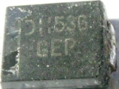

Принесли блок управления поломоечной машины помогите пожалуйста подобрать смд диоды ,или их ток. Питание 48вольт.диоды стоят по питанию двигателей хода и вращения щеток. И ещё микросхема.

Какие диоды опознавать-то?
Внизу SMCJ16A, вверху ES1D по моему. Плохо видно надпись...

KleoM, спасибо есть еще надпись как на верхнем рис.вместо518-532 вместоES1D - JK. если не секрет как определять .хотелось ещё микросхему опознать.

Ну с диодами тут элементарно. Логотип производителя есть - это уже полдела.
http://monitor.net.ru/forum/viewtopic.php?t=205076#1464217
Дальше:
http://www.google.com/search?q=diodes+marking+gep&rls=com.microsof ...
А на верхнем так просто написано название. Цифры в первой строке это дата изготовления и т.п.
А по микросхеме надо давать МАКСИМУМ инфы. Что это, где стоит, обвязка, назначение выводов и т.д.. Все, что можно определить. Тут по одним буковкам искать практически нереально...

Спасибо за совет. с диодами вроде понятно стало . С микросхемой сложней плата трехслойная вокруг одни резисторы пара выводов идёт на разъем к блоку управления попробую прозвонить что куда попозже.

разобрался это OPA 234 прецизионный усилитель.
