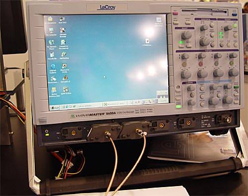

Железный Оленевод
Сообщения: 11256
05-02-2013 16:01
Мышь писал:
у тебя какой осциллограф? Нормальные это делать умеют
гы-гы http://monitor.net.ru/forum/viewtopic.php?p=3324036#3324036
atmicandr
Гость 188.18.*.*
05-02-2013 16:10
Мышь, Ничо ты Миш картику ослика поставил... Это что, твоя мечта? улыбка Винда 98-я стоит на нём чтоли? Вот это весчь!
Железный Оленевод
Сообщения: 11256
05-02-2013 16:15
atmicandr писал:
Нет Хрюша .
atmicandr
Гость 188.18.*.*
05-02-2013 16:18
А чото по картинке Андрюх точно 98...
Железный Оленевод
Сообщения: 11256
05-02-2013 16:26
atmicandr, Ты по моей ссылке вверху сходи Андрюх . улыбка Мну в отличии от Михи , юзал данный девайс , откель и зафиксированная фота . Притом несколько раз переустанавливал систему .
Мышь
Гость 83.149.*.*
05-02-2013 16:44
atmicandr, не мой это, с кота http://www.radiokot.ru/forum/viewtopic.php?f=3&t=70182
Мне б такой ос, чтоб и эфирку ловил и спутниковое, и чтоб в правительственную связь вклинивался. гы-гы

andros писал:
Ну и во что это ты на этом осциллокомпе играл? гы-гы
Добавлено 05-02-2013 16:54
Мышь писал:
Ну а чо мечтать то? Осталось лимончик накопить и взять... подшучивать, дразнить А вообще по ссылке твоей на радиокота я с миксом согласен что просмотр телепрограмм на ослике это реально изврат

doom помираю со смеху! в осциллограф вживлён.

Как увидеть полноценное видео на экране осциллографа!?
А без звука это изврат. Надо бы туда УНЧ втолнуть и тюнер за одно. подшучивать, дразнить
atmicandr
Гость 188.18.*.*
05-02-2013 17:03
lexa9131, помираю со смеху! помираю со смеху! гы-гы верно подметил... Но если у этого осла ещё и звуковая карта есть, то я реально в шоке шок шок
