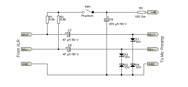

Добрый день.
Есть конденсаторный микрофон, который подключен к микшеру к балансному (симметричному) входу с фантомным питанием 48В. Микрофон озвучивает маленький хор. Микшер в удалении, сам микрофон тоже на стойке, поэтому очень нужно иметь возможность включения/отключения микрофона под рукой у исполнителей, чтобы не сильно "щелкало" в динамиках.
Пока работает вариант в виде кнопки, которая через резистор 10 ом замыкает "холодную" и "горячую" линии. В колонках щелчок есть. Небольшой, но есть.
Вопрос следующий - а если поставить переменный резистор, скажем в 100 кОм между линиями и получится плавное выключение (с 100 кОм до 0 ом, грубо говоря).
Чем плох такой вариант? Или 100 кОм может сильно "посадить" уровень?
Ну и другие варианты приветствуются.
П.С. Интересует именно опыт общения с конденсаторными микрофонами. С динамическими все гораздо проще улыбка

Мне не совсем понятно, каким образом этот ключ будет работать, учитывая, что разница потенциалов между истоком и стоком = 0. Нет?
Porter
Сообщения: 5932
04-02-2013 20:19
DSGhost, Откуда ноль? А где фантомные 48 вольт поделись?

Так вот именно - на "холодной" линии относительно земли +48 и на "горячей" линии относительно земли +48.

DSGhost, нарисуй схему соединения твоего микрофона до входа XLR

Схема с полевиками не проканает (ИМХО). Переменный резистор - наверное выход, если он не будет источником наводок. 10КОм за глаза, засаживать ничего не должен (тем более , что микрофон активный). Экспериментируй

Тоже склоняюсь к переменному резистору, как наиболее простому пассивному варианту. Наводок быть не должно - корпус резистора можно соединить с экраном кабеля.
Вот только за номинал надо подумать.
Сопротивление в балансной линии уже 13.6 кОм, за счет балластных резисоторов фантомного питания (6.8К+6,8К), что видно на схеме из 8го сообщения: http://monitor.net.ru/forum/viewtopic.php?t=453380#3653019
Если повесить переменник в 10кОм, фактически сопротивление в балансной линии будет уже примерно 5,8 кОм...

  Unbenannt.jpg  18,61 КБ  Скачано: 676 раз(а)
DSGhost
Сообщения: 103
05-02-2013 19:32
Sander писал:
Тогда и так наверное пойдёт.
Пойдет.
Только вот С7 и С8 установлены в микшере, поэтому из возможных вариантов схемы, висящей на кабеле - такой.
