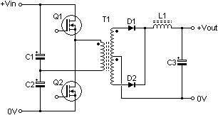

задача регулировать мощность на силовом трансформаторе 2 киловатт
думаю собрать что то вроде по принципу частотника на igbt транзисторах ...
есть готовые схематические решения или чудить всё с начала ?
думаю сначала выпрямить потом электролит а транс включить в мост из транзисторов
схемы с фазовым обрезанием прошу не предлагать

mr.vai, за для 2кВт делай полумост, всё деталек поменьше будет.
mr.vai
Сообщения: 4007
15-01-2013 14:26
на трансе одна обмотка входная
куда цеплять второй вывод ? через ёмкость ?
думаю мост затворы сгруппировать через оптроны и на микроконтроллёр да юпиэс повторить надо в принципе двойного преобразования
будет аналог латра гы-гы
да неужели никто не лепил ?

mr.vai
Сообщения: 4007
15-01-2013 14:31
и чему равны с1 с2 при 2 кило ? неее лутше мост
мне бы управление подкинули бы шо бы огород с нуля не засеивать

вот почти то что надо... http://hw4.ru/circuitry-voltage-regulator
КЕН45
Сообщения: 2414
16-01-2013 15:48
Хорошо, если схемка сходу заработает... Не хотел бы я заниматься ее отладкой и доводкой. Нет
З.Ы. Как-то загорелось соорудить ЦМУ на ИМС из журнала "Радио". Добыл микрухи, отшлепал печать. Вонзаю, а оно не лепиться к диаграммам из журнала. Связался с автором, а он "морозится", мол ты ж понимаешь, что это "концепция" - нужен творческий подход...
mr.vai
Сообщения: 4007
16-01-2013 15:56
фактически это класс D есть интегральные драйвера ... поищу
я думал на контроллере это сделать но думаю переменную функцию не отпишу шоб регулировать -замаюсь
это проще
http://i386.gorodok.net/d_class/subamp_d_tl494.png тож пойдёт
вопрос дроссель фильтра ставить обязательно если нагрузка имеет индуктивный характер (транс два кило)
не унч же правда делаю гы-гы

АМИГО_FAS
Сообщения: 206
16-01-2013 16:52
mr.vai,
ты по моей ссылке, хоть что нить читал?
http://valvol.flyboard.ru/topic68-135.html
Там серьёзные дядьки, вещи делают. На подобе того что ты згородить решил.
Ты можеш представить что самоиндукция сделает с твоими транзисторами?!
А что бывает если железо перемагнитется иза утери малейшего баланса в работе моста?
И т.д и т..п.
К стати по ссылке точно такой жеш подход был у любителя пилить лобзиком рельсу.
Ему обьяснили там, почему второе ведро жареных транзисторов началось.
Если уж не как гордыня не позволяет смирится с умными и бывалыми людми,
то на ккой ляд мост с мосфетов лепить. Поставь мощный диодный мост и пару мосфетов в паралель.
И то эфективнее будет. На подобие как мегафаза схемы для отмотки счётчиков предлагает.
Вот тебе готовый регулятор.
