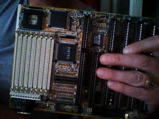

Вот вопрос дилетантский?!! гы-гы Литы(не Тантал) сохнут при нагреве феном платы? Ну даже если без фанатизма! Все равно ведь - не айс это? Практиковал в свое время с материнок литы ставить на БП Триколор DRE - работали минимум - 1,5 года гы-гы (где то даже тема была про это на мониторе)
Бaрмалей
просто Саня
Сообщения: 1476
18-08-2018 12:15
dimaps, а зачем? Ну танталы понятно, тоже себе сдуваю, на самоделки всякие. А
dimaps писал:
Как-то несолидно улыбка Ты же за его ремонт не 100 рублей возьмешь, чего уж полтинник на кондёрах экономить?
dimaps писал:
не айс это
dimaps
Сообщения: 594
18-08-2018 12:49
Бaрмалей, веришь - нет с IBM386 с материнки - литы до сих пор в БП ресиверов работают. Но согласен... тема с литами уже менее актуальна... С Али которые приходят(не смотря на цену и марку) далеко не факт так работают гы-гы со старой материнки лит 6,3 бв без проблем годами в цепи 12 работает!
Бaрмалей
просто Саня
Сообщения: 1476
18-08-2018 13:16
dimaps писал:
Чего ж не верить-то, это же не дерьмо нынешнее. В основном в разборе всякая дрянь валяется, фирм таких, что язык сломаешь улыбка Суйчанхуй капаситорс гы-гы
dimaps
Сообщения: 594
18-08-2018 14:11
[quote="Бaрмалей"]
dimaps писал:
я по мелочи и с таких IBM286 литы на БП 4.7 мкф и 0,1 мкф снимаю для цепей шимки в первичной ВВ цепи! гы-гы
