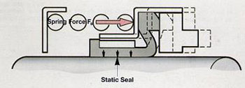

Сальник, родное фото не гуглится, похож на тот что на фотке, принцит тотже.
В корпус, где отверстие вала, вставляется резиновый уплотнитель, в него вставляется керамический отшлифованый диск с отверстием для вала. Отшливована плоскорть перпендикулярная валу. (ангалогичная керамика и шлифовка в картриджах смесителей на кухне - ванной). Это есть одна половина сальника. Вторая - некий металический диск, с одной стороны темный твердый пластик (по моему эбонит, но доказать не могу). Етот твердый пластик контактирует с отшлифованой керамикой, они трутся плоскостями при врещении. Внутри металического кольца, от черного пластика и дальше есть резинка, которая рерметизирует вал, сверху надета пружина, при установке сальника, пружина сжимается и фиксируется стопорным кольцом на валу. Пружина давит на резинку, прижимая ее к валу и давит начерный пластик прижимая его к керамическому диску. Сальник врачается вместе с валом, резина на валу неподвижна, вращение и трение меж черным пластиком и керамическим диском.
Както так. Надеюсь, понятно.

Во, нагуглил. Это сильфонное торцевое уплотнение.
http://www.t2100.su/catalog/97/1328/
в современных насосах все меньше и меньше используют конструкцию с сальниковым уплотнением. Импортные и большинство отечественных предприятий изготавливают оборудование (насосы, мешалки, диспергаторы и т.д.) с торцевыми уплотнениями. Но механики и ремонтники по привычке продолжают торцевые уплотнения называть сальниками, т.к. функция у них одна и та же.
Они представляют собой торцевые уплотнения насосов с резиновым сильфоном. Примером может служить уплотнение типа 2100, которое имеет вращающийся сильфон из нитрильной, этиленпропиленовой или фторкаучуковой резины. Такие резиновые сальники или точнее сильфонные торцевые уплотнения применяются для уплотнения вращающихся валов и способны работать при температурных нагрузках от -15 до +130°С в зависимости от типа резины. Популярность сальников резиновых возрастает с каждым годом все сильнее. Эти уплотнения устанавливаются на большинство стандартных импортных насосов, а также на отечественные
