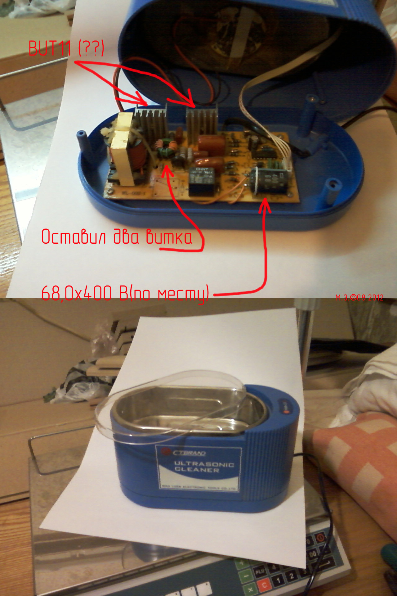

Усовершенствование УЗ-ванночки - боремся с шумом.
В арсенале многих ремонтников и реверс-инженеров есть такое полезное устройство как УЗ-ванночка китайского производства.
Устройство собрано по схеме резонансно нагруженного "электронного балласта для флуоресцентных ламп".
Основные узлы: сетевой мостовой выпрямитель -> автогенерирующий полумост с насыщающимся базовым трансформатором -> резонансная цепь с дросселем и пьезоизлучателем.
Также, по желанию, добавлены синие светодиодики, семисегментный микропроцессорный таймер, просто таймер, или же не может быть добавлено ничего(если вся эта шняга погорела, к примеру).
Устройство при работе отличается противным треском с модуляцией свиста 100-герцовой частотой.
Что же делать для собственного Спокойствия и Гармонии Аудиопространства?
После моста ставим ёмкость, я поставил 68,0х400 В, и отматываем пару-пять витков с первичной обмотки насыщающегося трансформатора(на мелком колечке).
Если есть у Мастера Б5-50 или Генероттор™ - будет полезно ограничить ток при настройке - УЗ-ванночка редко бывает мощностью больше 60 Вт.
"Родные" кол-во витков первички насыщающегося трансформатора рассчитаны, также как и в "электронном трансформаторе для галогенок" для работы от "действующих" выпрямленных 220 В, а с "банкой" после моста - нужно уменьшить кол-во витков до работы от "амплитудных" - 310 В. Иначе будет ток баз более чем нужно и... "пизда транзисторам"©
Всё улыбка
Желаю бесшумного отмывания разных говн в УЗВ. мир, труд, май
