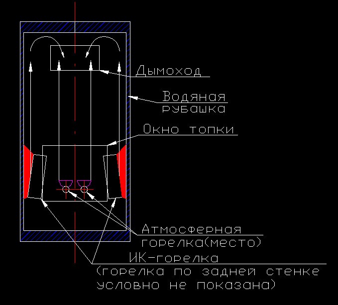

Имеется: КЧМ с атмосферной горелкой(отапливает атмосфЭру с основном, стоя по оси котла) и сгнившей автоматикой в открытом положении. Система отопления гравитационная.
Хочу: Изничтожить атмосферную горелку как класс.
1.Поставить по одной такой ИК-горелке по боковым сторонам http://www.mir-c.ru/catalog/detail.php?s=20&id=122
2. И одну такую или подобную http://www.interbaza.ru/catalog/price2/details/60/ на заднюю стенку котла
ИК-горелки, на мой взгляд, будут оптимальны - типа тлеющего угля, на что был изначально рассчитан теплообменнык котла.
3. Главная автоматика http://sgaz.ru/catalog/28/ с модуляцией всего газа по температуре обратки и запальником на большую горелку.
4. Боковые горелки предположительно будут подключены на выходы водопроводной "гребёнки" с кранами , через автоматику от нижегородской газовой колонки (запальник, термопара, газовый клапан).
5. В систему отопления будет установлен циркуляционный насос*, давление будет скорее всего атмосферное. Пока.
При переводе на тёплые полы и регулировку температуры по помещениям - подумаю, м.б. над системой под давлением и гидроаккумулятором.
_____________
* - насос будет скорее всего не от 220 В. Что-то типа низковольтного трёхфазного инвертерного от автомобильного аккумулятора в буфере.
На это можно не отвлекаться - если таковых готовых нет - перемотаем тот, который на 220 В.
Просьба не предлагать валлианты-хуянты сразу - котёл потом в таком же виде переедет на дачу. улыбка Плюс - сохранение политопливности.
ГВС - отдельной энергонезависимой газколонкой, так нам удобнее(существует).
Просьба покритиковать улыбка
Вопросы у мня, в основном, по п. 4 - может быть существуют какие-то другие варианты энергонезависимой автоматики?

Хрюн Моржов, сдается мне что для прогрева стенки топки КЧМ, придется создать такую температуру в топке что ИК-горелка не проживет и дня...

Gaz, я думаю жопки горелок будет охлаждать вторичный воздух. Он там будет первично-вторичным, вернее.
Добавлено 23-08-2012 22:17
sidor1, горелки будут стоять почти вертикально стенкам - под небольшим углом. Там козырёк сделать можно. В районе второй дверки.
Откуда конденсат ты имеешь ввиду? Сейчас фотку в этот пост вставлю, как котёл стоит - там горизонтальный участок - даже если снега кусок упадёт - ничего на керамику не попадает вроде.
Кстати, мужики - какая тепловая мощность у этого на твёрдом топливе, кто помнит?

Это х... . Посчитай сколько тепла пойдёт по излучению при Т=800 град. (так в паспарте на горелки), а сколько в верх с воздухом мимо.
Воткни эту горелку в топку обычного котла для дров, КПД повысится. Кончится газ подкинешь дровишек. улыбка

lexa9131, оказывается, ты совсем не в теме улыбка http://promgazarm.ru/207-sikz.html Сверху читай про матчасть нормально закрытую и с импульсным управлением, а снизу там смотри "Варианты 2"
lexa9131 писал:
Вот как-то так графически.
lexa9131 писал:
Котёл КЧМ - изначально твёрдотопливный. Потом его доработали атмосферной горелкой под газ(на рисунке об эффективности суди сам)
Тесты будут по-любому улыбка
Вот мне кажется, что выключать полностью боковые горелки при частичной мощности - не очень хорошая идея, особенно при принудительной циркуляции - будет "замыкаться" холодная вода по отключенным стенкам. Мож система в этом случае упростится - все три горелки включатся параллельно, но тут есть проблемы с организацией запальников на двух боковых.И с "динамическим диапазоном" каталитической ИК-горелки в этом случае не так радужно.
Есть конструктивные мысли? улыбка
Не надо Нарушаем, по твоей же первой ссылке про эти ИК:
Рабочее положение горелки - горизонтальное, излучающей поверхностью вверх
3. ... максимальный угол наклона относительно горизонтальной оси не должен превышать 60°;

Я на правильные горелки не нашел ссыль - те могут и вниз греть, на асфальтоукладчиках стоят, разогревают "нижний" асфальт перед укладкой нового.
Чем-то похожи они на "большую" по второй ссылке. У нас продаются 2,2 кВт рублей по 1200 в газовых магазинах.
