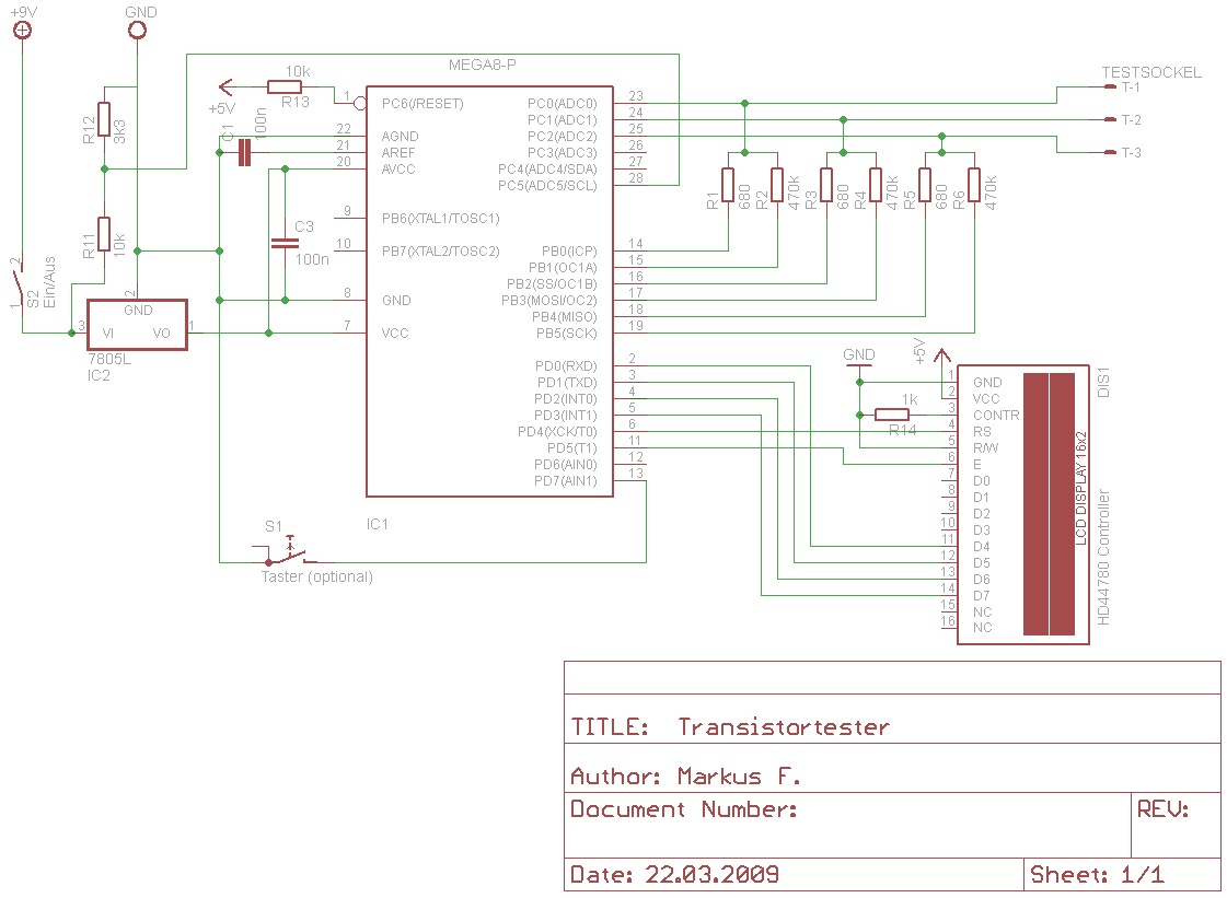

windyboy писал:
Очень заинтересовал меня.
а я бы слепил на макетке за 5 минут и попробовал бы улыбка
http://www.mikrocontroller.net/articles/AVR-Transistortester

slav0n, плять, завидую вам, молодым. За 5 минут 2 десятка деталек и с полсотни соединений. Или все же не за 5 минут?

Прибор- отличный. 2года назад 5шт таких сделал. Один всегда на рабочем месте.
На рынке радиодеталей много перемаркеров. Транзистор вставил- показывает Н или Р-канальный
ёмкость затвора , напряжение отсечки, есть внутри диод или нет, цоколёвку. Но
для точности нужно подправить костанты в дампе. Маркусу- благодарность!

starko писал:
если использовать правильную макетку и выкинуть из схемы всё что слева меги, макетируется аж бегом.

slav0n писал:
windyboy писал:
собран такой, несколько раз выручал.
видна распиовка и показывает, что за деталька, определяет тип трнзистора и проводимость

Если все под рукой и макетка как на картинке выше за 5 минут в принципе можно. Втыкается все в макетку и соединяется перемычками.
https://www.youtube.com/watch?v=PzdIFdZQJOE
