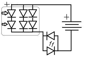

Я тут быстренько схему нарисовал.С твоих слов.
Подскажи как- каким образом, при наличии тобой описаных (колличествах) деталях,происходят чудеса - чтоб при "освещении"
светодиод погас и включилась зарядка аккумуляторов?
Может что-то местами переставить надо?

Sander, фонарик на солнечных батареях это мое изобретение еще в 10-летнем фозрасте, по дефецитности батареек в совке.
Явный прогресс на лицо, ты модернизировал идею китайскими АКБ. Вот только нарисовал как всегда небркжно. Cейчас могут начаться международные дебаты между подписаным 1.2V и напряжением зажигания LED. Твой соратник куйню написал, а ты не смог по написанному немного паралельную схему нарисовать. гы-гы

Sander, явно не ходил в кружок детского творчества. Ток заряда АКБ и разряда АКБ имеет разное направление. Там на самом деле никакой более электроники нет, ну + кроме обычных диодов и резистора. Будет под рукой - сфотаю потроха, но там и в самом деле смотреть не на что.

Со слов автора я выложил схему.По его утверждению там больше ничего нет......как же светодиод отключится при зарядке аккумулятора. Ток зарядки аккумулятора перебъёт ток свечения светодиода ?
То что там смотреть не на что и я знаю. Но в данном случае в описании опущен главный элемент регулирующий работу.

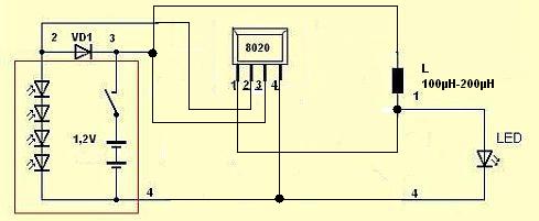

Не спорьте. Сам не разбирал пока, но микс прислал фотку с микрой, которая там вроде разруливает заряд с разрядом.
Шот фотка не грузица - попробую попаздя.
Sander
Гость 188.195.*.*
13-05-2012 23:23
киев, улыбка А кто спорит?
Не факт что в твоей то же что и "микс" прислал.
Если микра,то схема такая.

Добавлено 14-05-2012 00:13
кнопка называется - светить при свете / можно и в темноте (но не долго)

Angei, Всё правильно включено.
Только дроссель надо на 150µH.
Логика.
Кнопка -выключатель. Отключает полностью устройство . ON-OFF.
Положение ON-Свет есть-светодиод не светит,идёт зарядка.Света нет- светодиод светит от акку.
OFF всё отключено.Нет зарядки не светит светодиод.
помираю со смеху! При свете не горит совсем.В темноте- до утра,от одного акку на 1.2В. Если весь день зарядка шла.

Sander писал:
В моём случае стояла микросхема с затёртым названием ( в корпусе dip-8 ) и не большая обвеска. А также

Sander писал:
В моём стоит микра (надпись на ней YX801). Схема вероятно идентична, кроме того, что стоит один светодиод. Фото "внутреннего мира" прилагается. Стоимость и режим использования я уже упоминал.
Погуглил - микросхема YX8018.. Даташит( ссылку копировать полностью в браузер, а то не откроется):
http://www.ic-on-line.cn/view_online.php?id=1713820&file=0358\yx8018_3016299.pdf

Сообщения: 10703
14-05-2012 17:54
Sander писал:
Схему в студию
да и вот ее подобие. Сопротивления светодиода не рисовал, влом. светильнику 3й год пошел.
Конструкция: перевернутый конус диаметром 8см сверху (там фотоэлемент). Низ конуса соединен с пластмассовой палкой 50см - чтоб воткнуть в землю. Внутри конуса светодиод. По ходу выключатель все таки есть, буду через 2 недели на даче друга - посмотрю и все сфоткаю в потрохах. Когда смотрел байду в разборе мы уже шашлыки осилили. Ну не помню чтоб он был. Гвоздем паяли, еслив бы был, я его бы проверил. Номиналов или надписей там не видел.

Captain, В дневное время зарядка аккумулятора будет идти.....есть цепь.
А дальше не догоняю.
В ночное время аккумулятор будет разряжаться через...... Солнечную батареЮ.... и светодиод?
Сопротивление солнечного элемента в темноте.....куда стремится? в бесконечность или наоборот?

Sander, надуманное тобой фотосопротивление - кусок полупроводника с зависимым от освещения сопротивлением
и
фотодиод (солнечная батарея пусть из страрых как ты диодов Д226 гы-гы ) - с p-n переходом при фотовольтическом эффекте
круто различаются по свойствам и назначению так же как ПТ c p-n и ОПТ. гы-гы
Что касаемо напряжения АКБ и напряжения при котором нормально светится светодиод. Минимальные напряжения эти для ИК, потом красный (АЛ102 ~1,5V)...заканчивается синим, ультафиолэтовым и белым до 4 вольт. Связано с потенциальным барьером p-n перехода светодиода и излучаетельной рекомбинацией, как чем больше напряжение тем выше частота или короче длина волны излучения.
Добавлено 14.05.2012 21:02
Sander, так что не надо на эту схему гнать, когда светло напряжение солнечной батареи превышает напряжение АКБ и через и через встречно обратный диод заряжает АКБ. Когда темно напряжение АКБ превышает напряжение батареи и светодиод становится прямосмещенным. Вот только там АКБ последовательно 2-3 шт должно быть или какая одна хитрая банка.
