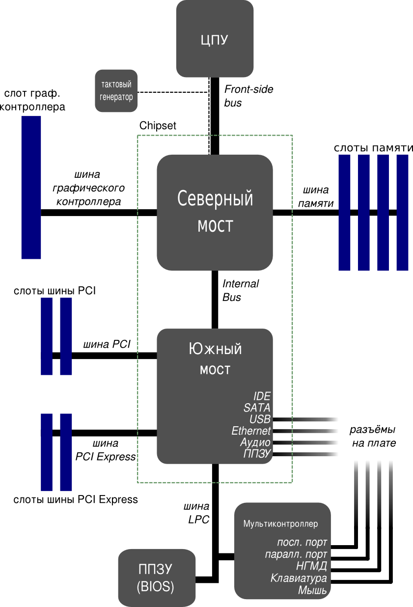

Здравствуйте , можете удалить тему но , расскажите пожалуйста такой факт
Как проходит питание на процессор , т.е начиная из дежурного режима , что то на проце должно быть или нет?? после нажатия клавиши повер и работы БП , как я понимаю проц должен дать какой та сигнал на контроллер по питанию , который открывает полевики и образуется 1.8в .. Просто я не очень понимаю в этом , но хочу это понять, проц LGA775 , рабочий ... Может есть какая литература почитать , буду только рад..

lexa-rebriha писал:
Нет. Все это делает мультикарта. Vsb и PCon на проц не приходит. Все это идет на мультик.

lexa-rebriha писал:
а по подробнее можно??
Можно.
В дежурке на проце нет ничего, при нажатии на кнопку мультик дает сигнал для БП. Питание на проце появляется после того как ШИМ получит сигнал от ЮМ, ключами обычно управляет собственно ШИМ или посредством драйверов.

25-04-2012 11:05
т.е на ЮМ , должно быть какое то питание в дежурном режиме... ???
это так??
тогда как я понимаю , ЮМ должен дать сигнал на ШИМ , которая управляет полевиками питания ЦП ??

"на ЮМ , должно быть какое то питание в дежурном режиме... ???"
Да, и не одно.
ухмылка
Если бы Вы указали название МВ , то можно было бы говорить поконкретнее.
Например - утверждение " при нажатии на кнопку мультик дает сигнал для БП" - для большинства МВ - правильное, но не для всех.

lexa-rebriha писал:
Да, и это я выше написал улыбка Такая диаграмма будет более правильная для современных ПК.

Мне кажется, что вопрос шире, чем "питание процессора". ТС хочет узнать порядок подачи сигналов запуска и питания блоков при старте MB. Если только по CPU, то есть (были, по крайней мере) даташиты на процессора у производителей. Да и на мосты, на MC тоже...
lexa-rebriha, если я правильно это понял, то берёшь схему любой платы, качаешь ds на основные компоненты и смотришь принцип работы.

У процессоров есть специальные выводы с названиями ID1, ID2 и т.д. Эти выводы напрямую идут на микросхему управления ШИМ стабилизатора питания процессора. В зависимости от комбинации логических 0 и 1 микросхема выдаёт нужное для питания напряжение.
В южном мосте от дежурки питается часть схемы, которая при нажатии на кнопку Power выдаёт логический 0 на зелёный провод блока питания - блок включается. Ещё в ЮМ от 5VSB питается схема, отслеживающая события, по которым компьютер можно включить (настраивается в CMOS BIOS Setup) - активность мыши/клавиатуры, LAN или устройств USB...
Посмотреть для примера можно даташит на микросхему ISL6565A.

BMFM писал:
Может VID1, VID2??? Только вот загвоздка, хоть какие выставь не заведется пока не будет на входе сигнала с ЮМ.
