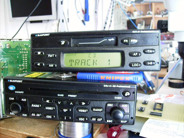

Смею предположить, что этому сабжу нужен второй сабж с дисплеем и магнитофоном на борту ( по анологии CCU-01 CCX-01) , для проверки как кто-то писал выше надо отключить код.Хотя как я понял у владельца второй части все равно нет голливудская улыбка а использовать
как CAR300 в слепую да еще и в грузовике черевато ДТП улыбка

wasili2, если ответная часть с дисплеем такая же как на фото то CAN идет только туда.Если не трудно содержимое епромки на сбросьте пож. можно в принципе и M92256 улыбка

fonivan, у меня аппарат совсем другой (чуть выше фотку добавлял посмотри), а дисплей находится на приборке слева от спидометра (или чо там у него... тахограф что ли не обратил внимания).

fonivan
Сообщения: 244
15-04-2012 17:56
Так фото дисплея небыло приложено , а такого сабжа у меня небыло. Забираю свою иронию постами ранее обратно улыбка
