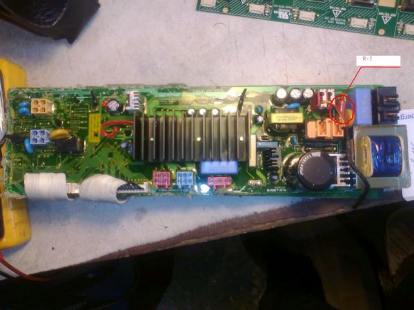

СМА LG модель WD-10393NDK .Резистор находиться возле дросселя в асбестовой трубке.Позиция резистора R 57 .Фото прилагается

220R

Спасибо!Все пошло!Но я не понял почему он сгорел.Стоит в цепи кнопки включения.Какую функцию выполняет тоже не понял.Клиенты говорили что заедала кнопка,наверное из-за этого.Кнопку сделал

220r
