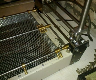

Кто знает,как на английском называются такие стойки? Хотел у китайцев посмотреть.

Rebus
Сообщения: 360
15-02-2012 10:41
Porter писал:
Разрещите поинтересоваццо, куда идут 2мм и почему там не станут 3мм?
Правильно Генчик сказал. Для ИК станции под ноутные платы подставкой заморачиваюсь.
Для обычных то матерей сделал (как тут сделано), под винты M3
А под ноутные даже под M2.5 рассверливать чуть надо. Там 2 мм.
Хотя для ноутных мне такая подставка неочень нравится.Отверстия разбросаны не "по линиям"
Мебельные направляющие-тоже ненравятся, "рога" в разную сторону большие.
Стойки на M2 делает одна контора в Москве.Написал им письмо. Думаю,как говорил pavel-pervomaysk цены "приятно" удивят))))

LH
Сообщения: 1380
16-02-2012 23:21
Стойки можно сделать из алюминиевых заклепок. Заклепки с внешним диаметром 3,2мм как раз подходят для того чтобы нарезать вних внутреннюю резьбу М2 ! А из заклепок диаметром 4,2мм получаются стойки М2,5
В архиве все фото чтобы понять что к чему
  WEB.rar  314,09 КБ  Скачано: 101 раз(а)
