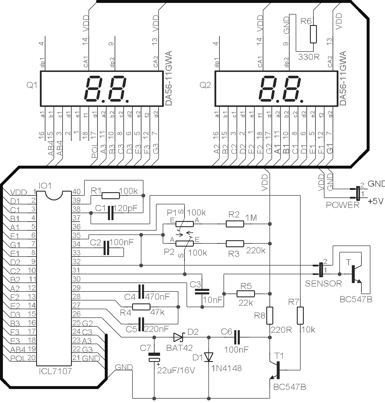

Народ. собрал я схемку электронного термометр на основе ICL7107 . Но она не хочет нормально работать. Питание осуществляется от двуполярного ИП. Настраивал при погружении датчика в воду со льдом. но ноль не выставляется. максимум -4 показывает. В кипятке 100 градусов выставляется. Вчем беда?

Подобрать резисторы в обвязке.

а на 26пине минус 5вольт есть?

есть. все напряжения в норме. 1нога +5, 21-я общий, 26-я _5в

MCC83, R2, R3 игрался?

R2 тут не при делах , а R3 мало повлияет, для него главное быть не в кз или не в обрыве. Какой потенциал на 31пине? Именно он определяет положение ноля на шкале, могу ошибаться но имхо там должна быть половина от vdd.

SERG писал:
Сам же пишешь что R3 мало влияет и тут же пишешь про 31 пин. напряжение на котором зависит от R3.
Да не половина Vdd - в схеме common(32н) вывод висит в воздухе.
И напряжение там(31н) при нуле должно получится равным напряжению на common плюс падение на транзисторе.
пост поправил.
MCC83 писал:
Попробуй поставить резистор R3 с меньшим сопротивлением. Или проверь тот что поставил. А описание этой схемы где можно почитать?
PS. Про описание спрашиваю потому что не совсем понятно как калибруется в двух точках. Мне почему то кажется что настройка в нуле будет уводить настройку при 100 градусах(и наоборот).

В качестве датчика применять транз. ВС547 похоже не самая лучшая идея.

Р1- диапазон, Р2- смещение.
1) Сначала крутим диапазон.
Например, пусть талый лед -4 (пока не обращай внимания), а кипяток должен быть (крути Р1) +96. Потом опять в лед.Показание изменится в большую, или в меньшую сторону. И так несколько раз подстраивай, до значения в разнице точно в 100гр, ну например, лед-8...кипяток+92. Все, диапазон настроен.
2) Далее в лед и смещением Р2 подведи к 0.
Все.

Пробовал ставить R2 и R3 в два раза меньше. картина мало меняется. пытаюсь выставить на 100 градусов но уходит ноль. а 32 ногу я пробовал цеплять на общий провод 21нога. схемка после этого начинает измерять температуру от плюс 4 до 600 градусов. и причем даже правильно показывает. проверял по термостату. а вот ниже плюс 4 градусов не измеряет.
