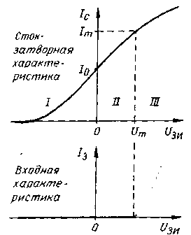

Полная безграммотность по VGND.
Виртуальный ликбез по виртуальному нулю.
Общими усилиями.
Что вот это за чушь?
Обычный делитель напряжения выдавать за виртуальный нуль.
И как только на форум пускают людей не смыслящих по виртуальным нулям? Как они тест проходят?
улыбка
Шура,что ты тут нарисовал?
Где нуль?
И вольтметр,через жопу приткнул. Отчего мерить надо?

Первое,я с тобой согласен.
Второе - что мешает?
Третье - вот уж не знаю,это вопрос к администрации форума.
Четвертое - его нуль - где хочет,там и рисует,...
Пятое - отчего хочешь,от того и измеряй,все зависит от того что хочешь узнать.
P.S. Была ж уже тема и не одна.В частности про усилитель,но ты же туда не за знаниями ходил,а лишь обосцать очередной столб. гы-гы
Мы с Вованом пришли к выводу,что виртуальный ноль - это точка отсчета мнения в контексте обсуждаемого вопроса,еще это может быть точка к которой ты подключаешь общий провод измерительного прибора и т.д. улыбка
Кстати - абревиатура,которую ты привел вначале есть ничто иное,как виртуальная земля.Разница большая и состоит в том,что
Виртуальная земля - точка схемы в которой потенциал относительно схемной земли равен нулю,но физически с ней не связан.
А виртуальный нуль может иметь любой потенциал относительно земли - это земля измерительного прибора улыбка

IgorUA, Так то оно так,Но люди утверждали про наличие виртуального нуля. В схеме ВАУ . А его там нет.
Только по этому поводу и речь.Про конкретную схему.
Виртуальный нуль нельзя везде и как хочешь применять .Два резистора ,ещё не виртуальный нуль.
улыбка Ждём Шуру. помираю со смеху!

Но и с виртуальным нулём ,тут натяжка. Зачем регулировка на затворе от +4.5В до -4.5В? Там +2В за глаза до -3,5В.
улыбка Хотя смысл конечно понимаю ,что имеют в виду сторонники виртуального нуля.
Если так ,то всё виртуально.
А с усилителем VGND и есть 100%. Там я столба не " обсыкал".
Там как раз двойной VGND.

Sander, На рисунке Александра показано образование отрицательного напряжения, про которое ты спрашивал, при помощи
резистора в цепи истока. Это, так сказать, известная классика. В схеме ВАУ немного по другому - там в качестве смещения ПТ по затвору выступают переменные напряжения, вот к ним и можно применить понятие виртуального НУЛЯ.
Правда ПТ, как я пнимаю, должен быть в этом случае симметричным.

а может в схему заглянуть? подшучивать, дразнить Изменение управляющего напряжения "с некоторой натяжкой" можно назвать переменным, но в целом...
Sander
Заземление
Сообщения: 2094
24-10-2011 10:09
alekarp писал:
Так это как раз и не даёт мне улыбка морального права признать фрагмент от Шуры ,виртуальным нулём.
Ни со стороны делителя напряжения ,ни контура.
Виктор_А_Н, Витёк,ну тупой я. Токо конкретных мыслей от тебя ещё не поступало.
А в общем и целом я согласен ,что Ток ,это направленное движение электронов.
Только меня не интересуют основы электротехники,а как раз:-Куда движутся электроны на данном участке цепи.
Виктор_А_Н писал:
А вот это уже мысль,представляешь,я над ней думаю с самого начала темы ,когда увидел схему от топик стартера. улыбка
С Затвором понятно,ему ток не нужен,только напряжение.
Но вот по цепи Сток- Исток уже должно быть "направленое движение электронов".
Остаётся только реактивное сопротивление конденсаторов учитывать,тогда всё замкнётся.
Мы отвлеклись,ты как ,Витёк ,считаешь В синей полоске (переменный резистор) ,от Шуры,виртуальный нуль или нет.
Только Да или Нет. И я тебя начну уважать.

Если применить виртуальный ноль, то все станет на место - относительно него и будет изменятся УПРАВЛЯЮЩЕЕ напряжение,т.е. дельта U.
На схеме от Алекса потенциометром можно установить напряжение на затворе = напряжению на истоке, будет Uзи=0В, используя входную хар-ку ПТ можно определить ИЗМЕНЯЮЩИЕСЯ напряжения для установления границ изменения Rси.
Что не так?

Нам не нужно изменяющееся напряжение улыбка Когда у нас есть напряжение зарядки ,разрядки конденсатора С2.
Другого у нас нет. улыбка так что -
Есть ещё, очень важный транзистор, Q2 за счёт которого в автоматическом режиме создаётся плавное ,изменяющееся напряжение смещения на Затворе полевика,а заодно и его r(ds).
Q2 создаёт дополнительную цепь регулировки смещения на Затворе,подменяя в этом случае резистор BIAS ,которым вручную устанавливают начальное (или желаемое напряжение смещения).
Есть ещё цепь регулирующая скорость разрядки конденсатора ,она на упрощёной схеме не указана.
Так думаю.

То что именно Q2 играет в автомате главную роль регулятора напряжения на Затворе полевика,ты знал?
А я теперь знаю.
И могу топик стартеру той темы ещё сказать ,проверь работу этой цепи, от затвора до Q2 (через коллектор-эммитер) на землю.
Как это понимть? Сначала ты хотел минус на затворе - дали - захотел еще чего-то - опять дали....
Причем здесь Q2? Он только готовит изменяющееся напряжение, главный здесь ПТ!
Sander
Заземление
Сообщения: 2094
25-10-2011 15:29
alekarp, Да ,то что главный ПТ речи нет.
Но ПТ всего лишь "исполняющий" элемент,что и так ясно было.
А за счёт чего идёт плавное регулирование,это был вопрос.
Не само "изменяющееся напряжение" на С2 (зарядка-разрядка) ,это тоже всем понятно .
А каким образом минус, в автоматическом режиме ,плавно меняет сопротивление r(ds).
А это как раз Q2. Разрядка C2 по цепи R2,R3,Q2 .
Поскольку там очень много всяких цепей к С2 подходит,то не совсем ясно было.
Обычно зарядка конденсатора обеспечивает логический нуль ( в таком включении).
Тут идей было много ,и виртуальный нуль,и ХЗ ещё чего.
Если вам нравится формулировка в виде "изменяющееся напряжение",то это вам решать.
Правильнее ,думаю все же -напряжение заряда и разряда конденсатора С2.
Это так .....вообщем,как я думаю.

alekarp писал:
Именно так, согласно ВАХ которая сдвинута влево, и это не мы с тобою придумали.
Страница N6 предидущей темы - я выложил Сток Затворную ВАХ.
Там нужно обратить внимание на 0.
