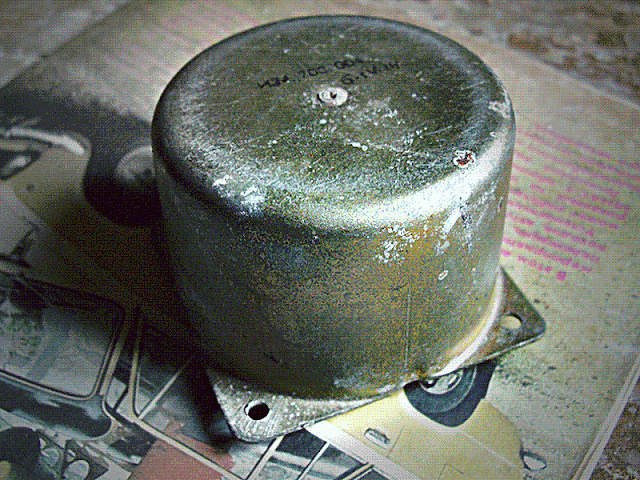

Требуется помощь в визуальном опознании и определении габаритной мощности попавшего случайно в руки литого тороида: кроме номера ТУ он не имеет никаких обозначений.
Выглядит так:
Размеры h=52mm d=75mm;
Имеет 8 выводов, из которых звонятся 3 обмотки: 1 - 21,8? - 2 - 30,4? - 3 4 - 2,2? - 5 6 - 0,06? - 7 - 0,06? - 8;
соответственно, цепь "1 - 3" имеет 52,2? , цепь "6 - 8" имеет 0,12?.
При подаче напряжения 220в на обмотку 1 - 3 (назовем её первичкой)),
в цепи 4 - 5 появляется напряжение 10в при слабом токе (около 400мА), в цепи 6 - 8 появляется 13х2, т.е. 26в, при токе в полтора ампера.
Эти измерения я сделал на т.н. холостом ходу, т.е. без нагрузки, однако, при загружении обмоток "4-5" кулерами и лампочками, а "6-8" галогенкой, значения эти практически не имзменились.
Создается впечатление, что цепи 6-7 и 7-8 - накальные обмотки на 2 лампы каждая,
однако, хочется хотя бы приблизительно представлять мощность транса и назначение обмотки 4-5.
Также смущает надпись и24 (если, это "и"), вроде бы такие обозначения были у импульсников.

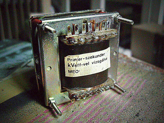

Номером 2, будет найденный венгерский(?) транс на 5 выводов.
Собран на сердечнике ШЛ (S=17х21мм; Окно - 15х42мм)
Имеет две обмотки (176? и 10,12? соответственно), один вывод пустой (видимо, экран).
Надпись на нем: Primer-Szekunder 1,5 kVeff-vel vizsgalva MEO: (далее ОЧЕНЬ неразборчивая печать, по-моему там написано МЕО 168).
При втыкании 168омной обмотки в розетку, на холостом ходу дает 30в при 400мА.
Для чего данный транс может быть предназначен?
