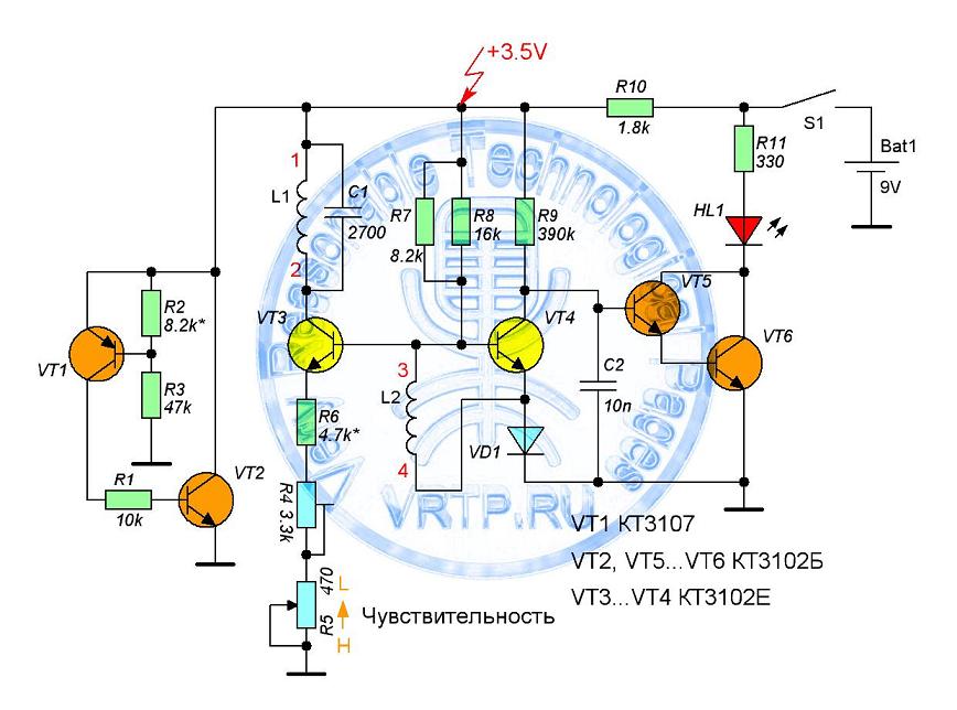

Детекторы скрытой проводки - кто собирал?
Владимир Жуков
Сообщения: 579
26-01-2011 15:20
Очень необходимая вещь, как показало время. Но ни одна из простых, просто улавливающих сетевые наводки, не работает как положено. Или не показывает провод там, где он есть, или показывает, но на всей стене. Не стоит даже тратить время на это. Перерыл вчера весь инет, перечитал кучу форумов, просмотрел очень много схем. Остановился на трёх более-менее подходящих.
Постороены на принципе генератора и приёмника. Но есть очень большие сомнения в их работоспособности.
Интересно, вот есть же у связистов приборы. Там, я знаю, есть генератор, его подключают к одному концу провода. И есть прибор, улавливающий эту частоту, но только эту, и никаких других.
Я когда был в армии, у нас был такой прибор. Им мы находили обрывы связного кабеля на глубине около полутора метров. На один конец кабеля мы тупо ставили обычный генератор. Только не помню уже, какой именно, по-моему это был г-4, или что-то подобное. Такой ящичек железный, с ручкой и стрелочным индикатором. А вот что было внутри самого искателя, мне посмотреть не дали, как не просил. недовольство, огорчение
Откликнитесь, те кто в теме. улыбка

27-01-2011 14:12
Вот схемка, лишнее удалил. Чувствительность регулировал длиной антенки.

По теме. Никто, как вижу, не делал. Я буду делать тот, который на двух 555 в качестве генератора, и полевиком и операционном усилителе как приёмник. Как будет готово, то напишу о результате. Катастрофически мало времени. За всё хватаюсь, а оно потом лежит месяцами. недовольство, огорчение
Хотелось бы услышать мнение человека, в реальности делавшего такой генератор. Теория меня не интересует.
