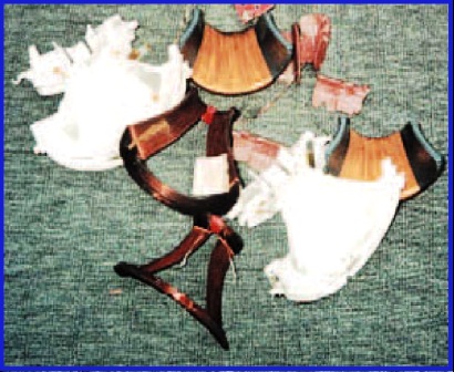

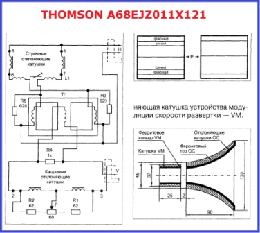

Дополняю тему еще одной ссылкой по восстановлению ОС с ее разборкой - http://www.d43d.ru/modules.php?name=Content&pa=showpage&pid=21 ...
Предоставлена методика ремонта классической ОС 50 Hz
и описание ОС на примере кинескопа THOMSON типа A68EJZ011X121
TV THOMSON 29DF45EG шасси ICC2O 100 Hz
  Ремонт отклонялки.rar  260,48 КБ  Скачано: 2499 раз(а)
