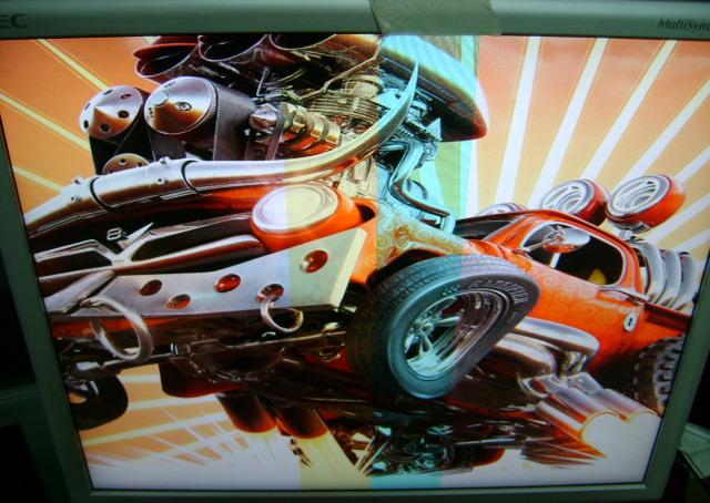

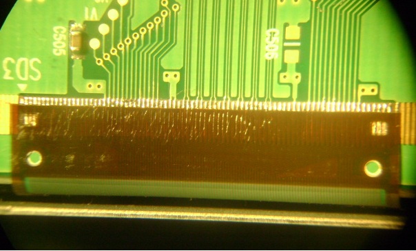

Все никак не решался трогать, а потом подумал - один хрен, в хлам. Припаял. гы-гы

andros, Не к стеклу, конечно. Металл к металлу.
Captain, она еще и "полосатая" соединил SSP1, не захотел еще один шлейф припаивать - нету приспособ специальных.

Vitaly, ну в моих случаях точно не там, как на твоём фото У тебя левая или правая половина полосила?
Обычно в правой части траблы
Vitaly
Сообщения: 3478
31-08-2010 21:00
Nickbell, и в левой и в правой есть. Эта была потухшая, после того, как снял и припаял шлейф с прогревом стала "полосить" на другой половине.

Vitaly писал:
Однако и другую половину надо паять улыбка
У меня была кучка мониторов NEC 19" (два еще остались, тоже паять надо), так в них каждый драйвер (который мог отвалиться) отваливался. Порой доходило до того что все паял (их 8 шт на планке). Все тот же производитель - LG.
Как не грустно, но именно на лыжных панелях така бяка. На других было только один раз (самец), и то подозреваю что ему помогли. Кстати Vitaly, никаких приспособ, вааще, ну или почти вааще (микроскоп не считаю приспособой).

Captain, я имею в виду приспособу, чтобы нагреть и прижать целиком шлейф. А то как-то результаты не всегда прогнозируемые - со второй попытки запаял. Прижимал куском железки толстой, грел паялкой.

проще - паяльником с тонким жалом прогреваеш дорожку и одновременно прижимаеш шлейф в районе контакта, правда контактов много, но за 15 минут весь шлейф посажен. Все без мучений.

Captain, а, ты каждый просто припаивал по отдельности. Я просто хотел автоматизировать процесс. Греешь только по краю? И хватает температуры, чтобы на протяжении всей площадки припаять?.
Я делал так : снизу резина жесткая с алюминиевой фольгой, сверху кусочек ровной и толстой железки на всю ширину шлейфа. Прижимаю струбциной и прогреваю. Дорожки лужу так, чтобы не было излишков припоя. Первый раз не получился потому, что не полностью прогрел саму плату и не все припаялись.

tit7861, по ссылке довольно громоздкий девайс. Дело в том, что по моей статистике нарушается контакт в основном не со стеклом, а с платой - видать достаточно разные коэффициенты расширения при нагреве, вот и разрушаются быстрее. Стекло + шлейф видать более стабильная пара и коэффициенты скорее всего почти одинаковые.
Встречал часто и отпавшие драйвера, некоторые удавалось припаять назад.

грею с краю (кстати сам край срезаю на 1.5мм, чтоб доступ был лудше). Контроль под микроскопом - видно как олово паяется со шлейфом (через сам шлейф видно). Было хреновое настроение так я феном посадил за 20сек, правда при этом прихватил края. а прижимал лезвием от канцелярского ножа. Больше так не делаю, можно перегреть места соединения со стеклом и само стекло спалить. Впрочем если настропалиться, я ведь припаял!

лужение здесь самое главное. Убираеш микроскоп и если они все близняшки то контроль прошел.

Нет, всё правильно, как у Captain, в месте приклейки.

LARTER, вот тот самый NEC два центральных отвалились, руки пока до него не дошли. впрочем дефект бывает разный, плоть то полной отключки как вертикальной полосы так и всей панели.
