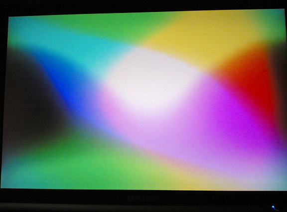

Скоро выложу дефект маски - ТВ Самсунг (Из серии плосколицых, короткозадовых)

iAmd-eshnik_PC, ну вот и твои. Вторая интересная. С такими разводами с перехлёстыванием цветов,что то не припомню. улыбка

17-06-2010 15:05
Leha писал:
Да, выглядит необычно... жалко телек, стоял в 3-ей комнате, год назад был самым хорошим теликом в доме, 7 месяцев назад - сьехала маска... недовольство, огорчение а действительно,
выглядит довольно эффектно
голливудская улыбка
lexa.p
Сообщения: 257
19-06-2010 21:30
Пардон но больше похоже на LCD TV c фотографированной Winamp-овской визуализацией. Потому как расстояние от сетевого индикатора до края изображения уж очень маленькое, это притом что телик плоский и широкоформатный, и толщина стекла должна быть не маленькая.

iAmd-eshnik_PC
Сообщения: 75
25-06-2010 14:54
lexa.p писал:
Добавлено 19-06-2010 20:44
Да и кадровой полосы невидать (при фотографировании)
1. винамп я в жизни не юзал!
2. мало? там где на фото видно это серая наклейка! она просто отражает блики, а в это время на столе синяя лампа стояла улыбка кнопка ниже наклейки, но на фото ее не видео... (она ниже чем тот участок что изображен на фото!)
3. Помоему он 100Гц был...
Видел бы ты КАК он сломался, его мучали почти до последнего, а потом еще ударили, в Махачкале жара под +50, телек стоял под окном! Естественно грелся как плита... недовольство, огорчение
