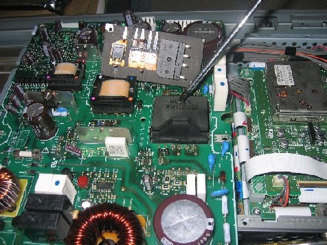

Плазма JVC PD-Z35DV4.
В данной модели, в отличие от PD-Z42DV4, в блоке питания применены сборки для 2-х источников питания. Недоработка их и
тяжелый тепловой режим обусловили отказ блоков питания уже в нескольких случаях. Причем в сервис-мануале отсутствует вариант
сх. бл. питания на модель Z35, что затрудняет ремонт на компонентном уровне.
Парт номер бл. питания - QAL0619-001.
Вышеуказанные сборки выгорают - поставка их не осушествляется.
На фото приведены данные сборки.

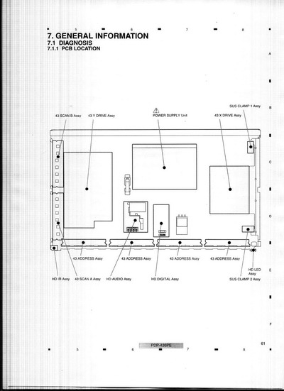

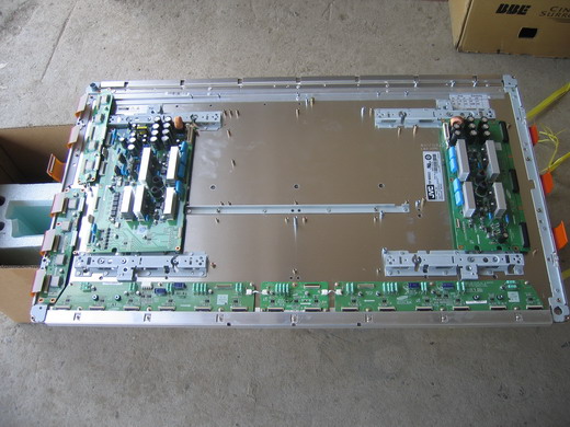

Часто в задаваемых вопросах звучат термины не принятые в ремонте плазм. Для исключения подобного, а также для понимания
вопросов и ответов, помещаю фото плазм, после последнего ремонта.
Pioneer PDP-436PE - брак У-драйвер.
JVC PD-Z42DV4 - замена матрицы. Во многих моделях ДЖИВЫ, ВЕСТЕЛ и др. стоят платы от САМСУНГ.
Надеюсь фото помогут орентироваться в платах.

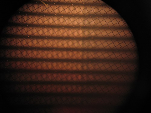

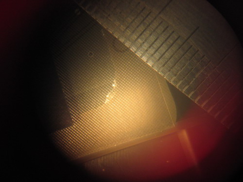

Очень часто в описаниях плазм приводятся теоретические схемы,
поясняющие конструкцию. Они ,зачастую, не совпадают с реальными.
Ниже приводятся фото разбитой матрицы плазмы ПИОНЕР.
Последовательность слоев конструкции:
1. защитная пленка голубоватого оттенка (просветленная), приклеенная на матрицу сверху.
2. пленка ,с нанесенной на нее металлической сеткой, размер ячеек
около 300х300 мкм (линии сетки развернуты относительно горизонтали на 45 гр.). Наклеена на верхнее стекло таким образом,что
по периметру выходит за пределы матрицы и контактирует с корпусом по всему периметру.Экран? Для чего?
3. верхнее стекло, с нанесенными шинами сканеров Х,У драйверов,
пассивированные защитным слоем, для исключения воздействия плазмы.
4. нижнее стекло с фосфорными ячейками РЖБ,покрытыми белым защитным слоем.На этом же стекле расположены адресные шины,
проходящие вертикально под ячейками пикселов. Шины выведены
на нижнее стекло в виде метализированных полос, к которым
электрически присоединяются шлейфы адресных формирователей.
К сожалению не могу обозначить как-то слои.

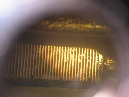

Классика брака адресной ИС - ИС" взорвалась" на шлейфе.

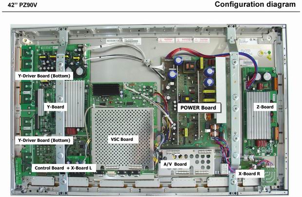

24-12-2006 04:28
Название и расположение плат в PDP панелях,телевизорах
