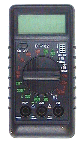

купил тут "чудо" китайской инженерной мысли - dt-838, на 20%дешевле чем точно такой же 5 дней назад в этом же магазине :-)
был запечатан в пластик, проверять не стал, чек почему-то выкинул почти сразу, баран :-)))
через пару дней включаю - звуковой сигнал при прозвонке отсутствует - х с ним, начинаю тестить напряжения - на пределе 20в при отрицательной полярности занижает показания, на остальных пределах нет! сопротивления вообще гонит по страшному!
еб#ческая сила, и на этом г#вне ещё наклеечека "quality control passed" приклеена :-)))
атас короче, вскрываю - земляной провод от пищалки припаян прямо на "-9v" ГОЛЫМ куском провода, один из сигнальных просто оторван и валяется на плате, диод рядом с dip-8 микрухой аккуратно ОБРЕЗАН под корень прямо по стеклу, вместо него навесным способом впаян точно такой же - вот этого я ваще не понял :-)))
решено эту сволочь довести до ума, поэтому вопросы - помохите кто чем може :-)))
1) на печатной плате со стороны ацп (капля, есть площадки под планарную микруху, подпись рядом - tc7106) написано - dt-830e, маркировка элементов ни от м830, ни от м838 естественно не подходит - мож есть у кого схема на это чудо? :-)
2) транзистор который включен диодом на плате отсутствует - только место под него - это сильно страшно? :-)
3) справа от ацп есть подстроечник 2к - он влияет на показания температуры, вопрос - на какие показания - c термопарой/без/на все/ещё варианты?
вообще-то мультиметр приобретался для оценки теплового сопротивления самопального кулера, кулер будет стоять в самопальном же 3.5квт инверторе, поэтому меня больше всего интересует корректность работы именно узла измерения температуры...
как мультиметр измеряет температуру без термопары - чем - вот этим сверху запаянным диодом?
влияют ли показания внутренного датчика на показания термопары?
можно ли с помощью вышеуказанного подстроечника откалибровать достаточно точно показания с термопары (внутренние не интересуют)? +-5град. устроит вполне.
насколько нелинейна эта калибровка в диапазоне 25-90град, вообще нелинейность погрешности измерений в этом диапазоне большая?

У меня был первый мульт DT-830B точно как на фото , я туда панель поставил -катит ПВ5 (тогда ещё в DIPе ставили)
Чем твой тестер температуру должер мерять я так и не понял ? должна быть термопара
это из инструкции:
1.Установить переключатель в положение ТЕМП и на дисплее появится значение комнатной температуры.
2.Подключите термопару К-типа ко входам “V,Om,mA”и СОМ. Плотно прижмите термопару к измеряемому объекту. Прочитайте величину температуры. Точность измерения +/-3 град.+/-2D.
Температуру он меряет путем замера эдс на термопаре (у меня сейчас MASTECH EC890G он так меряет
пробовал температуру тела 35-36 в морозилке -22 вода кипит 99-100 на пламени до 500 скачет )
при отключенном щупе показывает 18*С регулятором выставлял по ртутному градуснику чтоб совапдало
я когдато рыл инфу по термопарам (хотел паяльник мерять ) находил кучу графиков для разных металлов
Недавно приносили термометр ЖКИ отвалился там один датчик внутри другой на проводах, я их рядом ставил
разница в 2-3* ! врёт
PTC ??? по буржуйской абревиптуре может обозначать термистор, они бывают измерительные и ограничительные Он у тебя какой формы ?

...атас короче, вскрываю - земляной провод от пищалки припаян прямо на "-9v" ГОЛЫМ куском провода, один из сигнальных просто оторван и валяется на плате, диод рядом с dip-8 микрухой аккуратно ОБРЕЗАН под корень прямо по стеклу, вместо него навесным способом впаян точно такой же - вот этого я ваще не понял :-)))...
Что ж тут непонятного? Кто-то пытался его оживить, но недоделав бросил. И правильно сделал.
По моему опыту: Не чинятся они, почти никогда. Если замена батарейки не помогла, то можно открыть посмотреть нет ли явно выгоревших резюков. Ну помыть можно для очистки совести. Если всё это не помогает - на хер. Дальше возиться нет смысла, результат призрачен. Если всё работает, но врёт, то помыть плату. Не помогло - на хер.
Я тут не просто свысока плююсь. Проходил, пытался честно чинить (бывают же заё'бы!). Но в итоге пришёл к таким вот выводам.
Тем более, что у тебя, возможно, и плата стоит от другого прибора:
m838 писал:
... написано - dt-830e,...
Дальше
m838 писал:
влияют ли показания внутренного датчика на показания термопары? ...
В мануале на эти приборчики написано "M835 can de used measure room temperature...". Т.е., возможно, измерение комнатной температуры внутренним датчиком предусмотрено только в 835ой модели.
m838 писал:
...можно ли с помощью вышеуказанного подстроечника откалибровать достаточно точно показания с термопары (внутренние не интересуют)? +-5град. устроит вполне.
насколько нелинейна эта калибровка в диапазоне 25-90град, вообще нелинейность погрешности измерений в этом диапазоне большая? ...
Откалибровать под требуемую тебе точность можно, но только изначально живой прибор. Как калибровать купленный тобой хлам, не знаю.
Нелинейность в твоём диапазоне будет незначительная. Измерение основано на зависимости падения напряжения на P-N-переходе от температуры (2.1mV на градус). Эта зависимость в указанном тобой диапазоне достаточно линейна и позволяет проводить измерения с точностью до градуса без всяких ухищрений.

Точнее м890, судя по тому, что написано.
Исходил из следующего:
м838: ±3°C ±2 ед. счета. Т.е. ±5°C, в худшем случае.
м890: "Погрешность ±0,75% ±3ед.счета". Считаем: ±0,75% от измеряемой величины составит 90°C*(±0,75%)= ±0,675°C. Да ещё добавится ±3ед.счета. Итого ±3,675°C.
Остальное комментировать не буду. Ибо не верю в оживление твоего уродца.
У меня тут в хламе валяется DT838, посмотрел на плату. Скажу лишь, что Q1 на ней стоит, и именно диодом. Надпись 9013. Резистор R18 900 Ohm (точность - синяя полоса), меряется тоже как 900 Ом. R12 у меня обычный резистор на 1МОм, так же и звонится.
Кстати, восьминогих корпусов (ОУ) у меня на плате два.

Надумал я БП собрать лаораторный и снабдить его вольтметром и ампеметрм
а чтоб еолову не морочить взял на рынке мультик подешевле мелкий DT-182
проверил точно собака меряет ! шок и стоит дешевле 83Х раза в полтора подмигивание
мелкий можно как часы на руке писобачить улыбка
токо смему не найду (а может плохо искал недовольство, огорчение
m838
