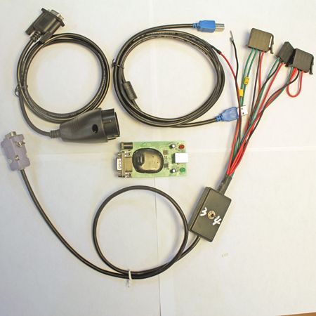

Владельцам андроид-смартфонов может пригодиться программа для диагностики автомобилей с интефейсом OBD-II. Подробности и описание тут: http://4pda.ru/forum/index.php?showtopic=193433
