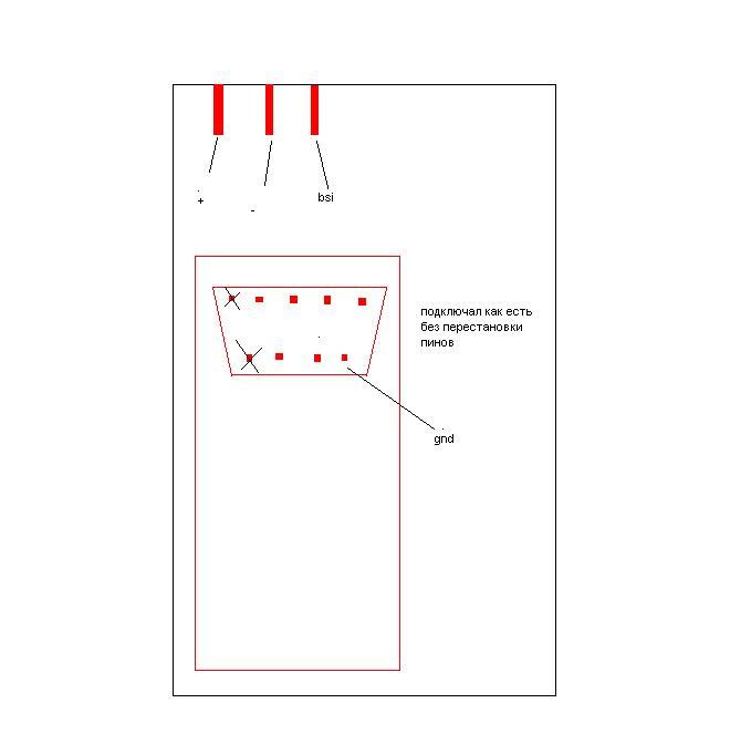

вот нужно три штуки таких сплиттеров. Цены в магазине кусаются. Что можно придумать, что бы АДСЛ в телефон не лезла и телефон не мешал АДСЛ?

я кстати, эту проблему решил, поставил одну детальку. Хотел бы посмотреть, кто из форумчан новое может предлжить.

- дроссель с РТФ базы или старых модемов ....

http://spblan.narod.ru/adsl.sp/adsl.sp.htm - вот, то что сохранял в компе ... гы-гы

использовал фильтр по питанию с ИБП телевизора. (шасек от старых телеков уже девать не куда) Пришлось опытным путем подобрать фазу подключения одной из обмоток трансика. Просто , последовательно телефону включил обмотки транса и все. Ни каких доп. деталей больше не ставил и все ОК.

и ничего в трубке не слышно? По идее адсл модем может и без "одной детальки" с телефоном работать, только будет в трубке шуметь.
в трубке есть удаленные щелчки, но они почти не различимы. С заводским сплиттером эти шумы у меня в телефоне больше прослушиваются.
Если поставить конденсаторы, подобрать их по номиналу , к дросселлям - то думаю фильтрацию получить можно 100%. А так , многое зависит от телефона еще. У меня телефон в мастерской, так он практически не нуждается в установке сплиттера. АДСЛ шумы почти не проходят в трубку.
Но почему то , когда при звонке поднимаешь трубку идет отключение модема от линии. С установленным мною дросселем этот эффект пропал.Да это сильно и не докучало в принципе - через 20 секунд обычно соединение автоматически возобновлялось . Все зависит от настройки подключения.

Вот фильтр изготовленный из ненужного, неисправного (нужное подчеркнуть) голосового модема.
