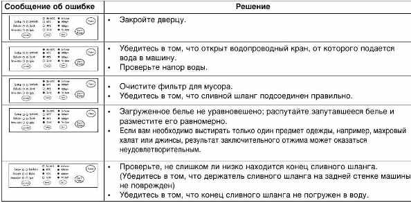

Samsung S821
  ErrorSamsung_821.jpg  74,12 КБ  Скачано: 2748 раз(а)
