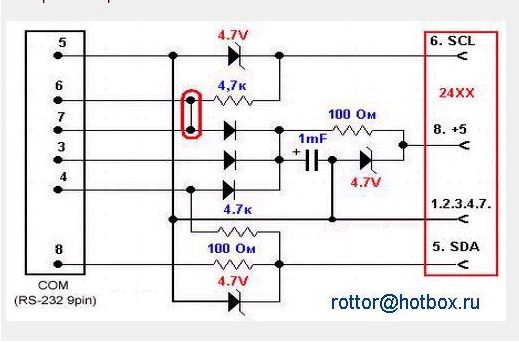

Ремонтом занимаюсь очень давно-----нашёл схему---3-ри стабилитрона ,3-диода,4-сопротивления,1--конденсатор.А програмку какую взять Прошу помощи

Сам ты, видимо, поиском пользоваться не собираешься... гы-гы Вот в этой теме есть схема, которой пользуюсь я, а в той теме, что давал выше, их вообще великое множество.
http://monitor.net.ru/forum/viewtopic.php?t=208087
Собирай в зависимости от потребностей, смотря что шить намереваешься. Если только 24СХХ, то любая простенькая сойдёт.

Да любая, я ж дал тебе ссылки. Думал ты уж собрал давно. Там дел - с гулькин ... Дольше здесь провисишь. Чем эта не нравится?

А перемычка для чего
cherser5
Сообщения: 191
24-08-2008 21:42
Делай, как на схеме. А потом, когда запустишь, сними перемычку и попробуй сделать тест. Вопросы отпадут. В темах, ссылки на которые я тебе дал, всё разжёвано на нескольких страницах, почитай.
