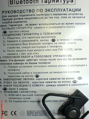

Помогите "опознать" блютуз наушник - BK1010
Для каких он телефонов.
Пока неодно устройство его невидит , проверял на
(SE K750i) .( КПК Asus A636n).и блютуз ПК .

Включить наушник надо в режим распознования.
ZAV
Сообщения: 208
26-06-2008 06:27
Включал , и поиск блютуз устройств.
Ничего ненаходит. Нет
Наушник , включается и выключается.( загорается синий светодиод и моргает ) индикация работы Блютуз есть.
Как его можно проверить ?
Может он здох?

Та так оно и есть.Проверять то там что?М/с и обвязка с АКБ?Намаж флюсом да прогрей все.У них болезни из-за вытекших АКБ.Посмотри внимательно,есть следы щелочи на плате.

Включается гы-гы Не допер немного я. Надо саму гарнитуру включить в режим распознования.Нажми на ней кнопку и держи пока светодиод на ней не начнет просто гореть,после ищи ее другими устройствами.

Включил в режиме распознования .
Кстати был непропай под чипом.
Обноружен как - Bluetooth Headset -
Какой ключ? шок

немогу подобрать код !
Прошу помощи
В наушнике есть microUSB разьём , для чего он?
Может с помощью USB можно сменить код.
Все устройства наушник видят.
Но подключения нет. недовольство, огорчение

microUSB разьём -он через него заряжается.Код 0000 пробовал?

Пробовал и 0000 и 1111 код.
Нехочет конектится. недовольство, огорчение

Не знаю чем помочь еще.Если у нее есть кнопки регулировки громкости,то попробуй сделать сброс,зажав одновременно + и -,подожди 15 сек.Гарнитура должна включиться в режим распознования.Но это все по аналогии с Сонериком,может и не сработать,однако пропробовать стоит. улыбка

Все регулировки находятся на одном джойстике.
Так что + . - неудастся одновременно включить.
Только если разобрать и закоротить.
Singler,
Спасибо. Пробывал и так , непомогает.
Неконектится.

Я так разумею,сброс должен быть все равно.Остался метод научного тыка... улыбка

неполучается злость , сброса нет рёв в три ручья
Пока кинул в чёрный Ящик. Донора.
