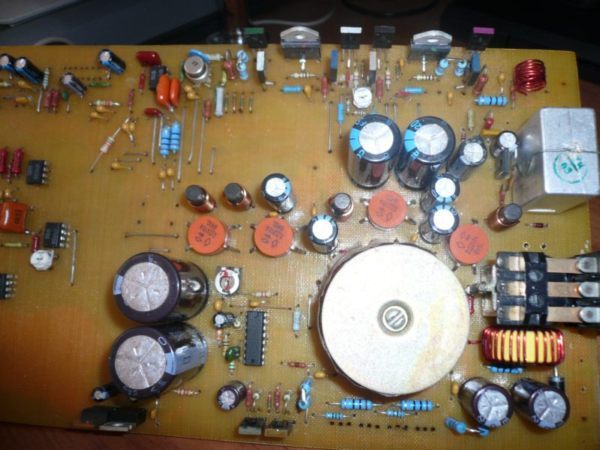

Здравствуйте.Вот решил собрать автомобильный УМЗЧ по схеме в журнале РАДИО 8-2005 .Собран на 90%. Хотел узнать мнение тех конструкторов (если такие имеются на форуме)кто повторял эту конструкцию УМЗЧ и его недостатки.Схема и фото моей конструкции ниже голливудская улыбка одобряю
вид с верху
вид со стороны печ.проводников
ИБП узел защиты
  amp18-2.gif  36,36 КБ  Скачано: 313 раз(а)
  amp18-3.gif  14,34 КБ  Скачано: 274 раз(а)

GruVital, я когда то тоже таким страдал , есть печати , но схемы нету , все поблочно . если что надо подправить я могу помочь .
ПС много лишнего тут наворотили , у меня все гараздо проще улыбка

pavel-pervomaysk, тут по схеме ИБП есть маленькая нестыковка.стоят транзисторы прямой проводимости p-n-p, а транзисторы КТ646 обратники n-p-n.Бредятина.Опечатка что ли? ИБП проверял,работает!

GruVital, если собирать на такой печатке, то ну его на... Разведено, лишь бы со схемой совпадало. Нельзя так, есть куча требований, по землям, по сигнальным цепям, по токовым.
По схеме, сложно сказать, что-то не нравится мне в обвязке TDA7294, давно с ними дела не имел, м.б. вспомню.
И низовый усилок мне не очень понятен, что так с термостабилизацией.
Но что точно неправильно, так это китаезность с общей землей входов и питания. Если делать для себя, надо ставить балансные входа, как в старых фирменных усилителях.
Преобразователь ваять, ИМХО, вообще не стоит. Проще взять готовый, можно переделать трансформатор под требуемые напряжения.

В том то и смысл что интересно самому собрать с нуля УМЗЧ .А переделывать готовый УМЗЧ особенно ТПИ это понятно что проще, а гемору будет не меньше с оконечными УМЗЧ (перепашиш плату да и всё.Ненравятся мне такие переделки. И будут там соблюдены все требования ?) Нет

улыбка а что весьма интересная вещь, и пусть не совсем правильно разведены земли,
при испытании будет видно что засвестит, на опыте легче учиться чем в теории,
да и западает в голову на долго, и в следующий раз при задумке подобного,
чел уже обязательно подумает не только как поместить всё на плату, но и как
разделить отдельные узлы по землям и питанию!

если продолжать о разводке земель, то в каждый отдельный узел,
землю нужно подводить непосрественно к кондёру, электролиту,
делается это для того чтоб не пролазили помехи, от работы того или
иного узла, например на твоей плате видно что земля идет от кондера,
до предварительных каскадов и на TDA-шки, тут получается предвариловка
между кондёром и УНЧ, под динамической нагрузкой, в ходе работы УНЧ,
будут пролезать "клыки" в предварительные каскады что приведет к возбуж
дению всей цепи, на большой громкости, ты этого можешь не услышать,
а уселки могут сдохнуть...

GruVital, Поставь туда КТ626е р-п-р,они для быстрого закрывания полевиков ,для снятия заряда затвора.А печатка действителльно не правильная.Ты его запускай и начинай с помехами бороться.Замени в блоке питания подстроечное сопротивлеие на более дорогое.В машину будешь ставить придется с синфазными помехами бороться,делать нетральную землю по входу.

Восток TJ, обрати внимание на перемычку от общей точки кондеров (фильтров )по питанию TDA7294. Получилась закольцовка.Есть еще один выход из этой ситуации:зделать экран предвариловки и RC фильтров НЧ тракта

эта перемычка не решит проблемы... да и не парься, включишь конструктор, нагрузку, подавай сигнал и смотри осцилом что получается на выходе, там видно будет как в дальнейшем быть с землёй...

GruVital, Будешь сейчас запускать для начала по цепям ,плюс и минус 38 вольт, поставь сопротивления по 50-100Ом(2Вт) ,а то кто его там знает что ты собрал,а так выходные транзисторы сохранишь.

Лениво искать ошибки в проектировании и монтаже. улыбка А в построении ошибок хватает.
1. кондёры на длинных ногах ликвидировать. прямо на плату поставить.
2. дросселя в чашки пластиковые поставить.
иначе вся эта конструкция при езде на машине развалится. к автомобильным устройствам совсем другие требования, посему требования к жёсткости конструкции особые.

GruVital, Синусоиду подашь на вход и осцилом посмотри когда через ось Х сигнал проходит что-бы он не прерывался в виде ступеньки.Эту ступеньку убери подстроичником и все будет в норме,вся твоя настройка пока.
