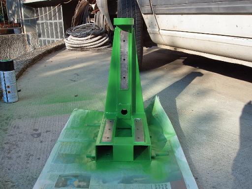

Вот чел сверлилку соорудил - шедевр. улыбка
Взято отсюда: http://www.hobby-cnc.it/viewtopic.php?t=37&postdays=0&postorde ...

Да ну, не говори ерунды. Для изготовления того на вид простого станка, нужен (кроме всего прочего) хороший фрезерный станок для шлифовки "накладок" под направляющие.
Так что каждый строит исходя из своих возможностей. Если есть знакомый фрезерофщик то проблем с изготовлением нет,тем более что направляющие такой длинны как правило выкидывают, достаточно подьехать на фирму торгующую ими и попросить обрезков. улыбка
Так, что выкладывай свою сверлилку. улыбка
