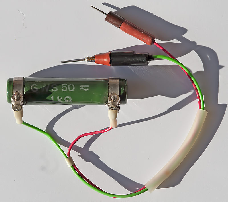

Bruno
Сообщения: 794
14-09-2011 20:31
Вот мой специнструмент.

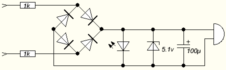

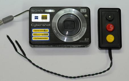

Самая правильная разряжалка вот:
Time писал:
добавить мостик, еще резистор, стабилитрончик, паралельно стабилитрону пищалку -намного удобней станет
таращиться на прибор во время разряда-опасное занятие
Вот собрал, светодиод полватта, буззер из упээски. Светодиод тухнет при снижении напряжения до 12 вольт, буззер начинает нестабильно работать (пикать) при 3 вольтах.
