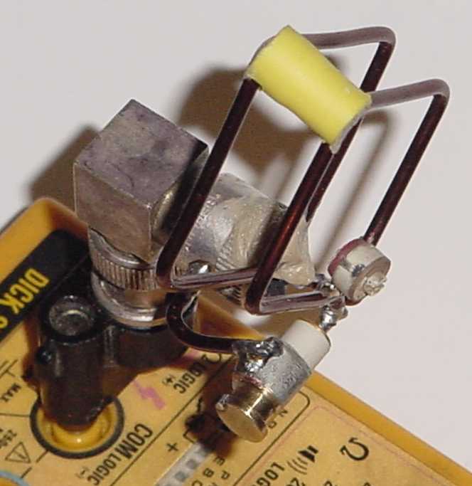

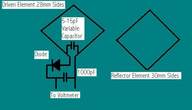

Это устройство позволяет визуально определить наличие СВЧ излучения, вредного для здоровья. Индикация осуществляется свечением красного светодиода ... предупреждая о неисправности микроволновой печи. http://www.masterkit.ru/main/set.php?num=464
http://www.atvinderby.co.uk/2.4Ghz_SWR_Meter.htm

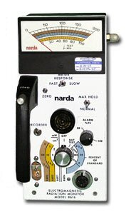

Narda EMR-21C frequency range from 10 Hz to 3 GHz. http://www.sgha.net/equip.html
Model Narda 8718
Electromagnetic field frequency: 15 KHz /50 GHz
The power density of the electromagnetic field: 1µW/cm2 / 20 mW/cm2
http://www.acttm.ro/en/laboratorinc/dotare.html
Chauvin Arnoux 43 Model
Electric field measuring : 0,1V/m - 200V/m
for frequencies between 100kHz - 2,5GHz
Holaday http://www.ets-lindgren.com/pdf/BB.pdf
Holaday http://www.perspective.co.uk/d-commerce/page8.html
http://www.bnl.gov/esh/shsd/SOP/pdf/IH_SOPS/IH99_SHSD_Nonionizing_mete ...
http://www.protea.co.za/Products.asp?PartnerName=Holaday+%28ETS+Lindgr ...
http://www.ramayes.com/EM_Field_Strength_Meter.htm
http://www.novitec-expo.it/narda/emr2_300.htm
RF radiation safety products/ stralingsmetre og prober for RF straling
3 kHz to 50 GHz
Electric and magnetic field measurement
Personal protection meters
Microwave oven instruments http://www.oddtvedt.no/products.htm
Андрей4416
Сообщения: 41
03-04-2008 14:05
улыбка Извините что надоедаю,хотелось бы еще глянуть на Narda 8100,8200 Прошу помощи
stoves
Сообщения: 790
05-04-2008 23:32
Narda 8217 http://www.teknetelectronics.com/DataSheet/NARDA/NARDA_821764629.pdf
Narda 8201 http://www.narda.de/1/content.php?pit=02-02-XX-022009
