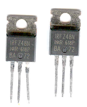

В наше, да и не только, время появляются "умники" делающие нечестные деньги на откровенных подделках. С таким явление встречались почти все мастера. Вот один из примеров.
http://monitor.net.ru/forum/viewtopic.php?t=68797
Наверняка найдуться и другие факты.
А вот вид этого фуфла. В нормальных (нижнее фото) индекс состоит из двух букв и двух цифр.
