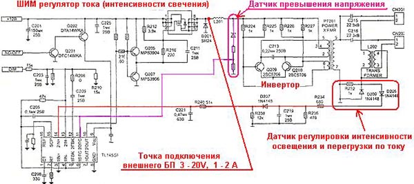

Вот "осцилограма параболы" от одного из спецов в этой области с личными пометками от "тайных знаний" - Шаолинь отдыхает гы-гы

Вот информация непосредственно, по варианту схемотехники.

Rottor, вот она, твоя схема
Добавлено 11-04-2007 18:20
Rottor писал:
А при чем тут микросхема и ШИМ?
Александр, ШИМ там нипричем, preheating (разогрев нитей - нас не интересует), ignition (зажигание, c ccfl или hid лампами - напряжение ионизации, понятно, выше почти в разы, чем с накальными) и operate (рабочий режим) происходят на трёх разных частотах без всякой ШИМ в случае балласта без диммирования (регулировки яркости лампы)
ШИМ используется только в регулируемых балластах
У меня метров 200 лежит инфы по балластам, я к вечеру посмотрю, может что-нибудь и на русском найдется
Добавлено 11-04-2007 18:24
А датащит на микросхему нужен, чтобы вычитать в нем фразу "resonant mode" - там нужен контроль перехода тока через ноль или "ударное возбуждение" высокодобротного контура дроссель(транс), ВВ-ёмкость, лампа-газорязрядный стабилитрон (в рабочем режиме) либо просто емкость проводов и арматуры лампы, пока она еще не горит.
Так что пока не посмотрим датащит про резонансный источник я бы не утверждал улыбка
Добавлено 11-04-2007 18:30
Собственно, твоя схема - тривиальный автогенератор на двух транзисторах по схеме электроудочки - хуле тут проверять? . В моём мониторе первичку качают два полевика, а на затворы приходят импульсы с некой микросхемы отмаркированной кодом.
Или в этой теме только твою схему можно обсуждать? Если так - скажи
Добавлено 11-04-2007 18:42
И, Александр, прости - твоя "точка подключения внешнего БП 3-20 В 1-2 А" полная хуйня.
Там НЕТ постоянного напряжения - где ты увидел там ёмкость после диода 201(кажется - не видно точно- анодом в землю стоит) и дросселя? там скорее всего пульсирующее напряжение, которое отчасти синхронизирует "мультивибратор". Опять же -просто по схеме понять трудно - как она работает в части step-down - в каком режиме (разрывного тока дросселя или нет) Осциллоскоп бы помог, но навскидку- пила там

ЭТО не обратноходовый квазирезонансный, с насыщанмым сердечником, где нужно выбирать момент выключения транзистора. ЭТО не тот "автогенератор" где автогенерация ШИМ-уется.
ЭТОТ автогенератор работает только на своей резонансной частоте на другой он не сможет работать - затухнет...
У него нет внешнего управления (ШИМ), и синхронизации, его возможности по амплитуде определяются напряжением питания от датчика обратной связи по току, а частота по индуктивности (сердечник) и емкости конденсаторы и лампа...
Частота выбрана из соображений потерь в транзисторах, обмотках сердечнике, лампах - в более крутых моделях с дорогими деталями частота выше, а размеры меньше...

Если есть, закиньте кто-либо сюда, пожалуйста, датащитец на мс, применяемую в ccfl- инверторе, поглядим - насколько там резонансный режим.
Максим изучай:
  BIT3105.rar  159,31 КБ  Скачано: 6587 раз(а)
Maxim_Z
Гость 88.147.*.*
13-04-2007 03:52
Выложены:
аппнот ANP005_AP2001 TFT Invertor.pdf (откуда картинка с осциллограммами)
материал из Готтлиба - обалдеть!
Ребята, Rottor, ADOWWW, MICHAIL, KRAB, простите меня. Оказывается, в книге, которую я читаю с 2000, был материал на русском языке (пусть не совсем корректно переведённый и спорный, если честно)... Мне-то - похую, а, возможно, кто-то из вас не поднял аппарат недовольство, огорчение
Простите, великодушно - не "видел вопроса" улыбка
SV, Спасибо! Похоже, ЭТО ИМЕННО ТО, что у меня в мониторе... одобряю улыбка

Вот другая схема питания ццфл, любезно предоставленная SV улыбка
Она близка как никогда моему монитору
