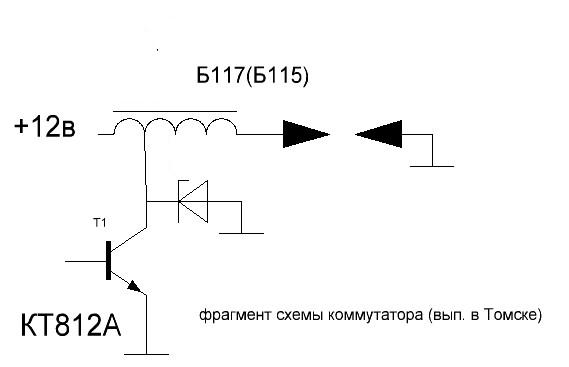

Wladi
Гость 217.18.*.*
14-02-2007 06:16
Макс_, благодарю за схему. Но у меня коммутаторы выполнены по другой схеме. Там всего то применяется три транзистора- КТ315, КТ815 и ключ, кажется КТ892. Схема проста. А вот что тобой выложена, я ни где не видел таких коммутаторов. Перечинил их не один десяток. а не встречал.
Остап, я вот подумал маленько на счет исполнения катушек для зажигания и пришел примерно к такому выводу: промышленность в свое время не могла изготовить коммутаторы под стандартные 12в катушки зажигания. По простой причине- это не было высоковольтных, надежных ключей (60-70-е г). И потому изгалялись, придумывая эти Б114 катушки на низкое напряжение и большие токи.
Вопрос действительно стоял довольно остро, нужна была надежная и мощная система зажигания. А контактной системой этот вопрос не решался. Контакты просто напросто от больших токов расплавлялись.
В 80е годы наша промышленность начала изготовлять транзисторные коммутаторы под обычные стандартные катушки зажигания. Выполнены они были довольно просто, обычный усилитель тока собранный на двух или трех транзисторах. Помню, для раскачки применялся КТ805АМ, а на выходе стоял КТ812А. У нас в Томске их немерянное кол-во выпускалось. Я в свое время этих коммутаторов накупил по уценке. Так транзисторы и диоды для рем. телевизоров шли за милую душу. Особенно с этих коммутаторов мне нравились КТ805ам. Ни одного бракованного не встретил. Еще там были два диода КС680, да и КТ812 –й шел за милую душу в ИБП.
Этот коммутатор работал изумительно, все кто его ставил, забывали об износе контактов в трамблере.. Да и движок на этом зажигании работал устойчивее. Единственный недостаток был, за контактами надо было следить, чтобы на них масла не было. Да и от коротышей в зажигании беречь. Многие поубивали эти коммутаторы не грамотным использованием.
Самое хорошее зажигание- это контактное зажигание на коммутаторе с бобиной 114. Я его использовал на своем москвиче, потом на Ниве. Так нареканий ни каких. Машина даже на плохих свечах работает, не прикапаешься. Друг на таком коммутаторе изъезди комплект свечей за 170 тыс. км на Уазике. Так , когда снял головку для ремонта, с удивлением обнаружил, что у свечей нет боковых электродов, а машина работала.
Что касается другана, так он эти 170 тыс. км проезжал за год, полтора. Потом просто ставил ремонтный блок двигателя и головку старую на место и дальше ездил.
Замерил характеристики в этих коммутаторах, имею ввиду газелевский и вазовский. Так не в восторге. Длительность искры менее 0,2мс. Тогда как на классическом этот параметр 1,3мс. Единственный плюс, так это большой размах по амплитуде искровой разряд.
Не могу взять в толк, про томские коммутаторы, про которые я говорил, там контакты обеспечивают этот параметр 1,3мс, а индуктивный датчик в несколько раз ниже.

Вчера купил вариатор газелевский. Так погонял немного на рабочем столе в мастерской зажигание и после 5 минут работы пропала искра. Начал разбираться и нашел причину- это бракованный вариатор. Он состоит из двух по 0,5 ом нихромных проволок и одна проволока оказалась видно дефектной, с раковиной внутри- ушла в обрыв короче
Wladi, не особо занимался с эл.зажиганиями, но имхо, вариаторы стоят в классических контактных. При заводе авто, на стартере установлен дополнительный контакт, который шунтирует вариатор, и тем самым увеличивается моща искры ,даже при слабом напряжении на АКБ.
Wladi
Гость 217.18.*.*
22-02-2007 18:32
Немцов, да вариаторы стояли на м-412, и др. многих грузовых и лег. автомобилей. В основном (М-412) вариатор использовался для ограничения тока в катушке. Сама катушка шестивольтовая и в работе без вариатора конечно же не обойтись.
Вчера хозяин Тойоты приволок почти всю проводку зажигания, вместе со свечами. Так оказалось, что у него из восьми свеч, нет ни одной рабочей. Все замкнутые нагаром. Я даже мегомметром прокрутил эти свечи, так сопротивление меньше 1мгом. (должно быть бесконечность)
Поставил нормальные свечи, на столе зажигание работает. Правда от 7 вольт уже нет искры, но от 8-9 вольт искра есть.
Сегодня хозяин позвонил, опять говорит, что не заводится его авто. Я сказал ему, чтобы он проверил аккумулятор. И выяснилось- у аккумулятора на клеммах при заводке авто меньше 8 вольт. О пуске движка и говорить нечего, тем более, что у него в гараже минусовая температура.
Времени сильно нет (если быть верным, то лень обуяла), я бы ему сделал самоделку- зажигание, которое от 3 -5 ти вольт движок запускает. Это на тиристирном зажигании делается, где накопление энергии происходит не в катушке а в конденсаторе. Испытал я такое зажигание, правда на мотоцикле (планета спорт), так мне одного комплекта батареек от фонаря хватало на 2 года с лишним.(аккумуляторы в 80-е годы были страшный дефицит, а если и достанешь, то сопрут обязательно)
Идея появилась, наверное сбацаю стенд для проверки зажиганий авто. У нас в городе еще много машин бегает со старыми системами зажигания, да и заводы еще не прекратили выпуск карбюраторных машин. Все лишняя копейка прибудет.
